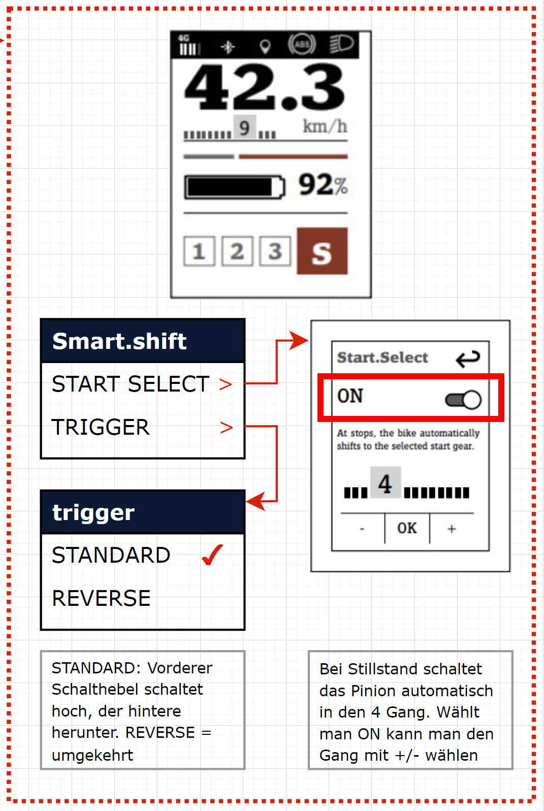

So müsste die Einstellung im Omni sein - was bei dir gemäss Post so ist.
Bei einem Stopp müsste die Smart.Shift in den 4 Gang (Standard) oder einen Gang deiner Wahl wechseln.

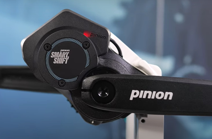

Gibt es eine Fehlermeldung in der Form W 218... oder eine rote LED bei der Smart-Shift Box?

Pinion erklärt in eine YT Video die Smart.Shift.
