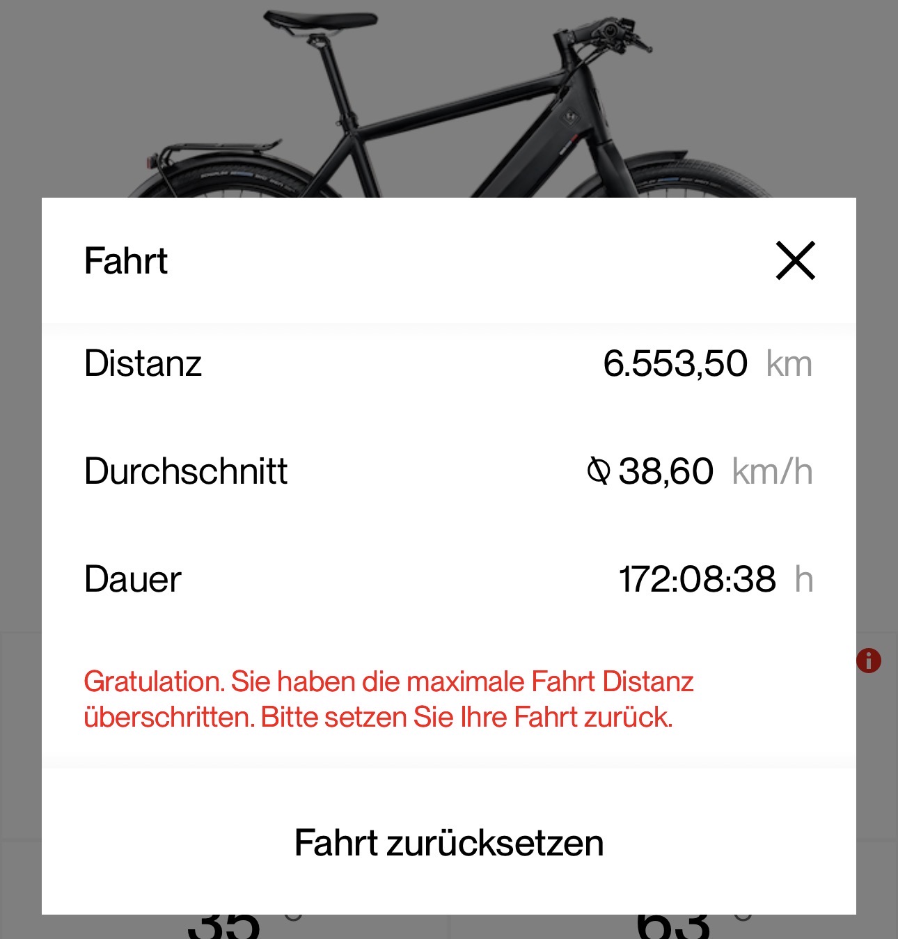

Hallo in die Runde,
Ich habe seit gestern eine Anzeige in meiner App, die besagt, dass ich die maximale Fahrtstrecke erreicht habe und ich das alles zurücksetzen soll? Diese Antwort ist mir absolut neu und ist auch so noch nie aufgetaucht in all den Jahren bei meinem ST 2 aus dem Jahr 2017! wer kann sachdienliche Hinweise beisteuern vielen Dank und frohes Schaffen!

Ich hatte da aber auch schon 9975 km stehen und musste ihn immer noch nicht zurücksetzen! was ist also der Grund dafür, dass er mitten im Jahr so etwas verlangt?
anscheinend ist 6553,50 km die magsiche Zahl. Ich muss jetzt auch zurücksetzen.
Grüße
Die maximale Zahl, die ein 16 Bit Wert abbilden kann ist 65535. Mit einer Nachkommastelle sind es dann 6553,5km.

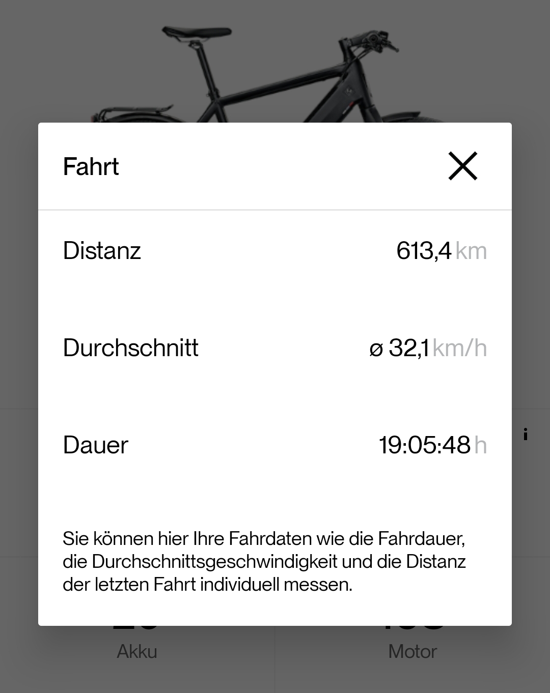

Interessant ist, dass er in deinem Screenshot zwei Nachkommastellen anzeigt. Mein Omni kennt nur eine.
