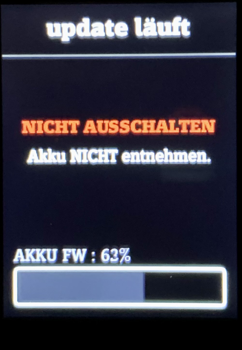

Bei Stromer gibt es einen zweigeteilten Prozess, falls Omni- und Akku-FW 'gleichzeitig' ein Update erfahren. In einem ersten Schritt wird die FW des OMNI aufgespielt. Diesen Vorgang muss man nach Anzeige einer neuen Version im OMNI manuell starten. Ist gleichzeitig ein FW-Update des Akkus geplant wird dieses nach Aktualisierung der Omni-SW (und Neustart) gestartet. Nach Neustart zeigt das Omni die gewohnte Anzeige und erst nach einer 'Denkpause' startet der Updatevorgang der Akku-FW. Dabei ist auf dem Omni dann folgende Anzeige sichtbar.
Ein 'Dazwischenfunken' in diesen Ablauf, z.B. durch Fahrbetrieb oder Akku raus nach dem 1 Schritt (in der Annahme, dass die FW aufgespielt ist) kann dazu führen, dass das FW-Image des Akkus nicht vollständig heruntergeladen wurde und eine unvollständige FW-Version geladen bzw. der Updateprozess unterbrochen wird. Dies resultiert dann in einer Nichtfunktion des BMS. SW-Entwickler bauen Integritätschecks ein um ersteres Szenario zu verhindern. Der OTA (Over The Air) Update Prozess bei Stromer macht alles aber nicht so einfach und dem manuellem Unterbruch des Prozesses ist dabei gar nicht beizukommen.
Bei FW-Updates (gilt auch für PC's, Smartphones, IOTs etc.) ist immer Geduld gefordert (auch wenn mal scheinbar nichts geht bzw. auf dem Bildschirm oder Display zu sehen ist). Bei Stromer dauert ein Updateprozess nach meinen Erfahrungen max. 5-10 Minuten.

Den Stromerakku in einem anderen Bike zu testen ist ok, dabei aber unbedingt Punkt 3 in der Dotlist von bluecat oben beachten. Klappe also erst schliessen, wenn das Omnimenü angezeigt wird.
Grundsätzlich ist aus Laiensicht immer zu begrüssen, wenn ein Updateprozess mit guten Infohinweisen im Display begleitet wird. Bei Stromer fehlt m.E. eine Fortschrittsanzeige beim Omni-SW Update (wie beim Akku-Update vorbildlich implementiert) und ganz am Schluss ein Hinweis: "Die Firmware wurde erfolgreich installiert - Gute Fahrt!" Dass scheinbar alles geklappt erfährt man erst bei Reboot des Systems im Startbildschirm.
