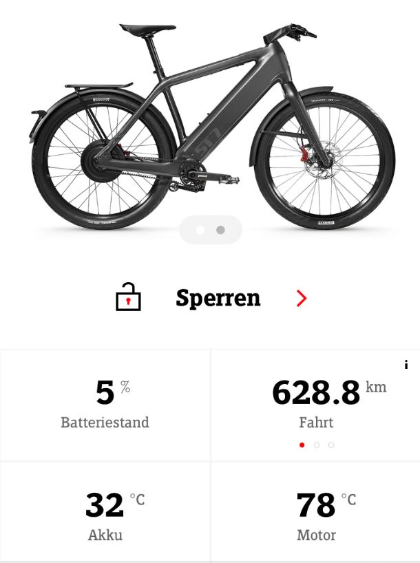

Der Test heute war, zu schauen, ob geringer Akkusstand den [S] Modus (unter grösserer Last) blockiert, wie ich es vom ST5 her kenne.
Nun, der [S] Modus ist auch noch bei 4% Akku anwendbar. Allerdings wurde er keine 2' bevor der screenshot enstand gesperrt. Die noch vorhandene Motortemperatur nährt den Verdacht, dass ein besonders tiefer Schwellwert eingestellt ist.
