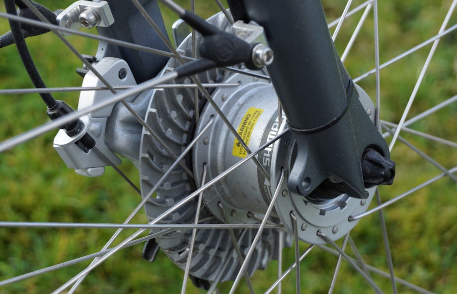

Was zu tun wäre, habe ich oben schon beschrieben. Löcher in den Motor bohren würde nicht helfen, aber Kühlrippen anbringen schaon.
[Bild: https://www.fahrradmagazin.net/bilder/20...himano.jpg]
