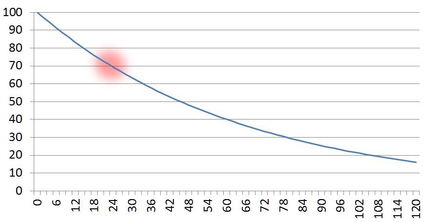

Hier im Forum gibt es zahlreiche technisch qualifizierte Abhandlungen zur Aussagekraft der Akkugesundheit (SOH resp. Kapazität).
Die Texte erklären, wie solche "Messwerte" zustande kommen und welche Aussagekraft sie haben.
Ein Chart mit 3% Abbau pro 2 Monate zeigt, dass Du nach zwei Jahren einen neuen auf Garantie bekämtest - und ja, so nach 10 Jahren wird es langsam Eng mit der Platzrunde...

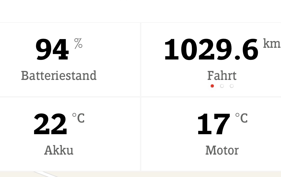

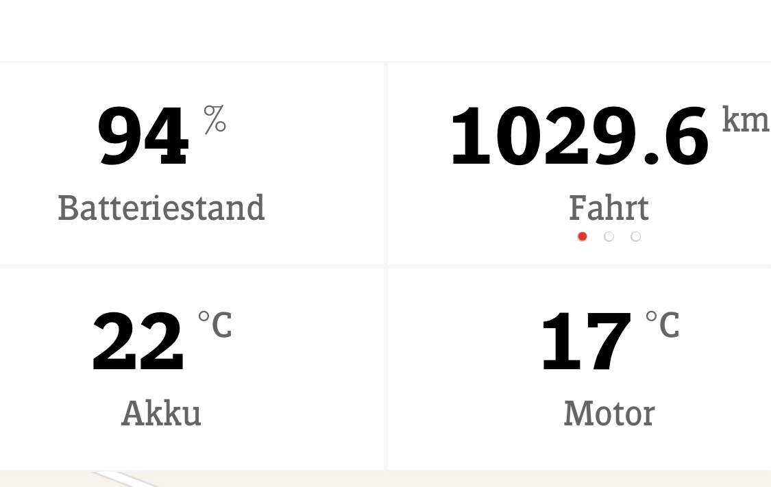

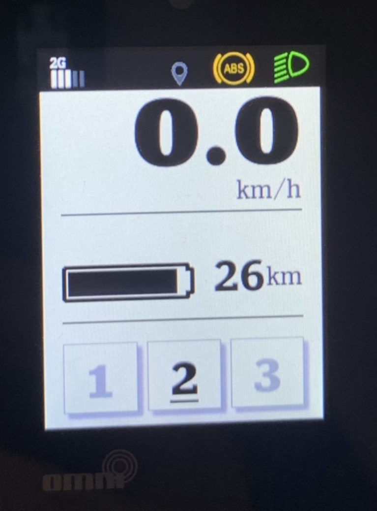

Situation ist nun folgende gestern Abend das Rad über Nacht angeschlossen zum Laden. Jetzt wollte ich eine Tour machen und es sieht so aus das das bike nur bis 94% aufgeladen hat und ich nur 24 km damit fahren kann. Es scheint also definitiv der Akku Schrott zu sein oder das er nicht lädt.
Nochmal zum Verständnis die Einstellungen Motor Tuning usw ist nichts verändert oder verstellt worden es ist alles werks mäßig eingestellt.
Mechaniker sagt Rad wieder her die schicken nun den Akku ein. Ich möchte das Rad zurückgeben welche Möglichkeiten habe ich nun das sie es zurück nehmen und ich dafür ein neues bekomme
