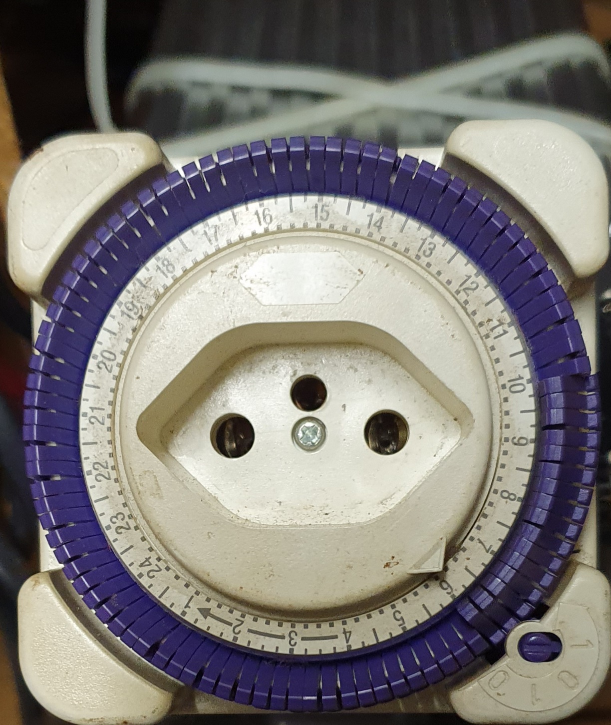

RE: Kaufberatung für Neuling - Martini Snowfox - 22.05.2022
Was für eine Zeitschaltuhr hast du denn?
RE: Kaufberatung für Neuling - Fonsi - 22.05.2022
Ich benutze eine einfache Schaltuhr von Brennenstuhl und stelle die Dauer abends so ein dass die Batterie nicht voll gelangen wird. Am morgen ab 5Uhr wird sie dann voll geladen.
https://www.galaxus.ch/de/s4/product/brennenstuhl-mz-20-zeitschaltuhr-229972?gclid=Cj0KCQjwvqeUBhCBARIsAOdt45bBKXvCFkuAE2epfD__iRnqrBfONtL7SBoPXPbID24rPzAX7YMtsyAaAkbaEALw_wcB&gclsrc=aw.ds
aah so eine Uhr - ich habe eine digitale aber dieses dumme Ding hat den Lader wieder eingeschaltet anstelle ihn aus zu lassen damit der Akku nur zu 80% geladen wird.
Es gibt leider keine einfache Zeitschaltuhr für sowas, die nur diese eine Funktion hat und nicht tich tausend-trillionen und hunderte funktionen mit einer Menüführung aus den 80.ern...

Ich nutze einen fast gleich aussehenden Timer wie Fonsi - einen sogenannten Countdowntimer, der tatsächlich ohne Schnickschnack daherkommt: https://www.galaxus.ch/de/s4/product/brennenstuhl-mc-120-zeitschaltuhr-3455791
Beim 983er Akku entspricht 1 Stunde 21% Ladestanderhöhung, zumindest bis ca. 80% Ladestand. Man kann also leider nur um 42% aufs Mal laden beim grossen Akku. Mir reicht das in den meisten Fällen.
RE: Kaufberatung für Neuling - Martini Snowfox - 26.05.2022
Danke - die hatte ich auch schon gesehen, aber 2h ist a bissl wenig.
RE: Kaufberatung für Neuling - Solar ST2 - 26.05.2022
Ich nutze diese analoge Zeitschaltuhr:
Theben-Timer-26-weiss ca. 26 Franken
Ist sicher schon 10 Jahre alt
Gute Fahrt
