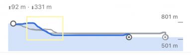

Wie stark genau die Steigung in % ist kann ich nicht sagen (siehe Foto)
Wie sieht dies mit den Stromern aus?
Das sieht ja nach einer Moderaten Steigung aus ,das sollte der HR locker schaffen . Hast du 40km einfach oder Hin und Rückweg zusammen? Wenn du ein 45 willst geht das nur über Probefahrten der verschiedenen Hersteller. Optimal wäre natürlich wenn du deine Pendelstrecke damit testen kannst . Jeder hat da ein anderes empfinden was Performance angeht . Stromer gibt normalerweise Testvelos auch für mehrere Tage her .

Angenommen, die blaue Strecke auf der Grafik entspricht 20 km, dann sind die 331 Höhenmeter auf 3 bis 3,5 km verteilt. Also 10% Steigung auf diesem Teilstück. Das ist schon nicht ganz ohne. Ein ST3 oder ST5 packt das schon, aber es muss auch einiges an Eigenleistung erbracht werden. Die längere, graue Strecke wäre hingegen kein Problem.
Danke euch für eure Antworten!
Die 40km sind grob der gesamte Weg pro Tag. ~17km pro Weg sind es effektiv. Habe jetzt 40km genommen um noch etwas spatzig zu haben.
Ich habe nun auf googlemaps ausschliesslich den „Bergaufstieg“ ausgewählt: 3,1km; Höhenunterschied von Start bis Ziel 263 Meter (mehr oder weniger konstante Steigung).
Wären also 8,5% Steigung, wobei es hier und da steilere Abschnitte hat, schätze ich zumindest.

Leih dir mal ein Stromer aus und fahre die Strecke. 8.5 % im Schnitt sind nicht wenig aber noch machbar. Kommt halt auch auf Systemgewicht und damit die mit zusätzlicher Eigenleistung erzielbare Geschwindigkeit an.

(13.05.2022, 21:58)Subfocus schrieb: Ich habe nun auf googlemaps ausschliesslich den „Bergaufstieg“ ausgewählt: 3,1km; Höhenunterschied von Start bis Ziel 263 Meter (mehr oder weniger konstante Steigung).
Prinzipiell optimal mit einem Stromer fahrbar. Wirst mit >30km/h hoch fahren. Besser geeignet für die Steigung sind nur M1 oder das Speedped. Wird aber trotzdem kein Zuckerschlecken. Teste das vorher auf jeden Fall.
