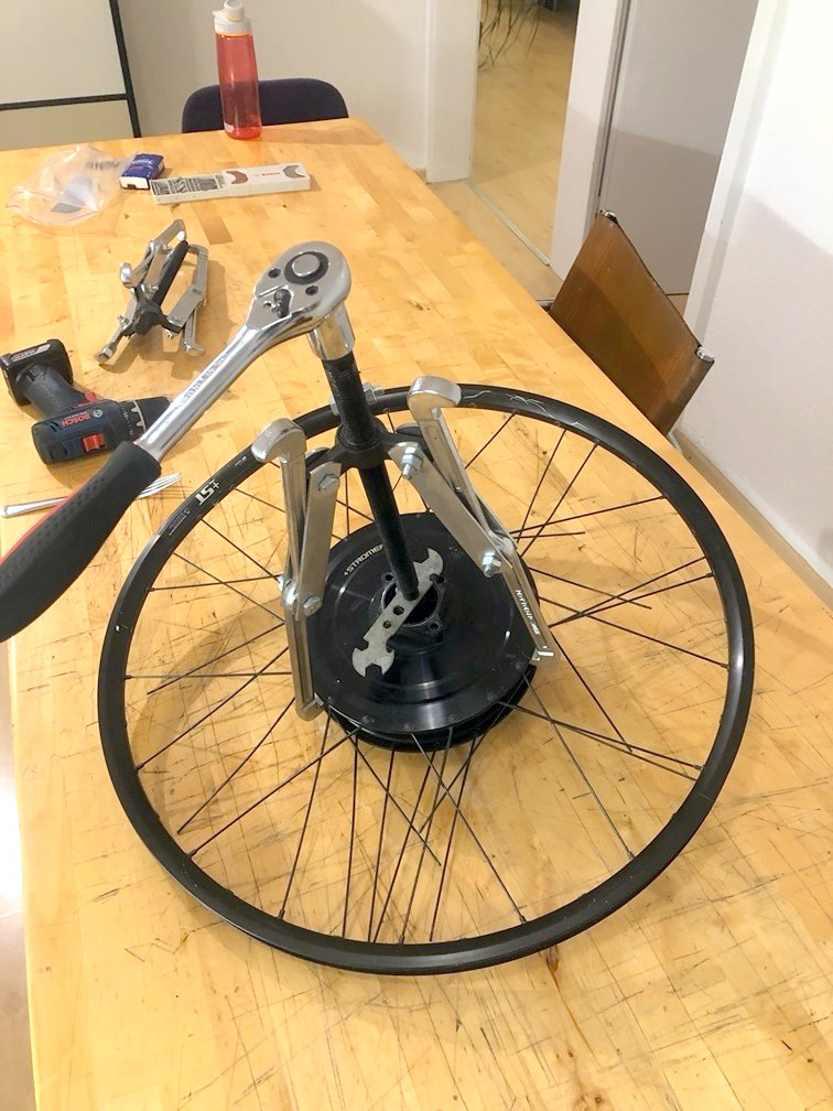

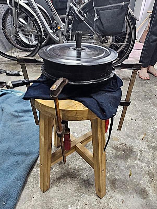

Es geht auch mit DIY. Die Lager sind original 'TPI Taiwan 6909z'. SKF Äquivalent 1 | Ali Express 2
