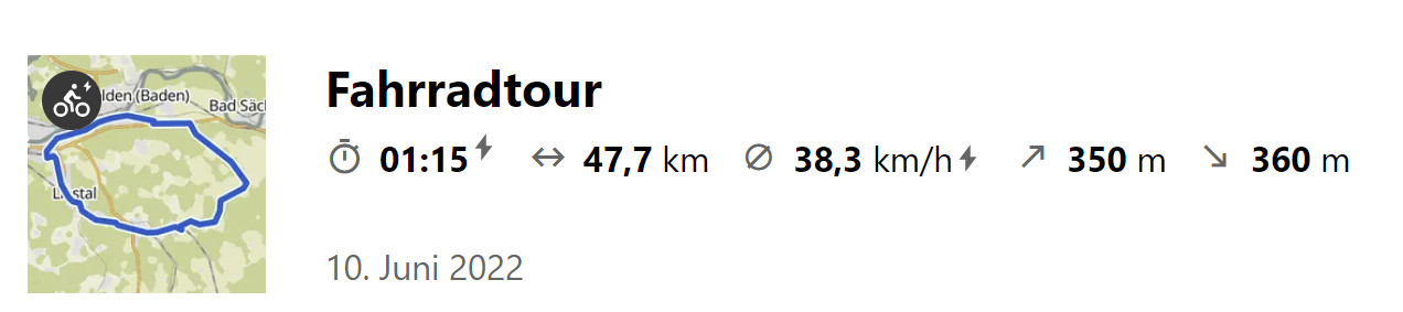

Bsp. 1: Mein ST3-BQ983 Akku hat noch 76% Kapazität. Meine gefahrene Strecke am letzten Freitag:
Die Stop & Goes konnte ich dank wenig Verkehr und viel Grünphasen fast alle durchfahren. Mein Systemgewicht ist 130 kg, Sensor 100%. Alles in Stufe 2 'Standard' gefahren --> Restakku 3% (Rebound nach zwei Std. 16%)

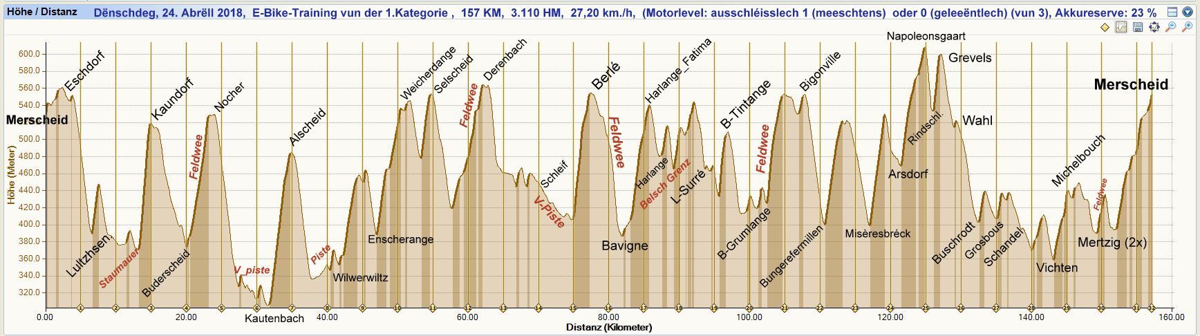

Bsp. 2: Gemäss Fahrer Misch Reding: ST2 (Bj 2016) | 157 km | 3’110 Hm (luxbg. Ardennen) | 27,2 km/h | alles Stufe 1 und Rekup | Sensor nicht bekannt | Fahrer 75 kg --> Restakku 23%
