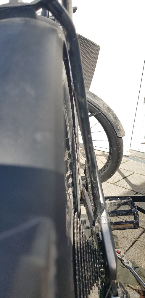

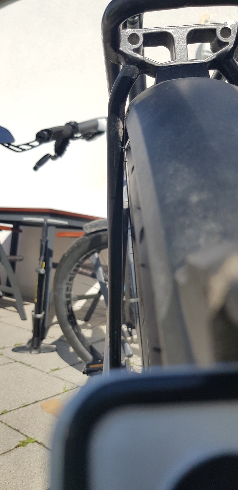

danke für die vielen Rückmeldungen und den Link. Habe endlich den neuen Freilauf erhalten (DHL heutzutage
) und die Feder plus Sperrklinke ersetzt. Also alter Freilauf mit neuen Teilen. Freilauf dreht auch auf der Felge. Musste die Sperrklinken nicht mal drücken, sondern durch ein bisschen wackeln ist die Kassette auf der Welle eingerastet.
Mit ganz viel Gefühl habe ich das Rad eingesetzt, und es schleift nicht. Aber nach Anziehen mit Drehmomentschlüssel und Aufpumpen ist noch 1mm Spiel (siehe Bilder) auf der linken Seite. Rechts ist dagegen deutlich mehr Platz. So richtig zufrieden bin ich nicht mit dem Ergebnis aber wenn nichts schleift, kann ich damit leben.
Habt ihr noch eine Idee?
Ich habe übrigens auch die gelben Pedro's zum Mantelwechsel benutzt.
Grüße
T
