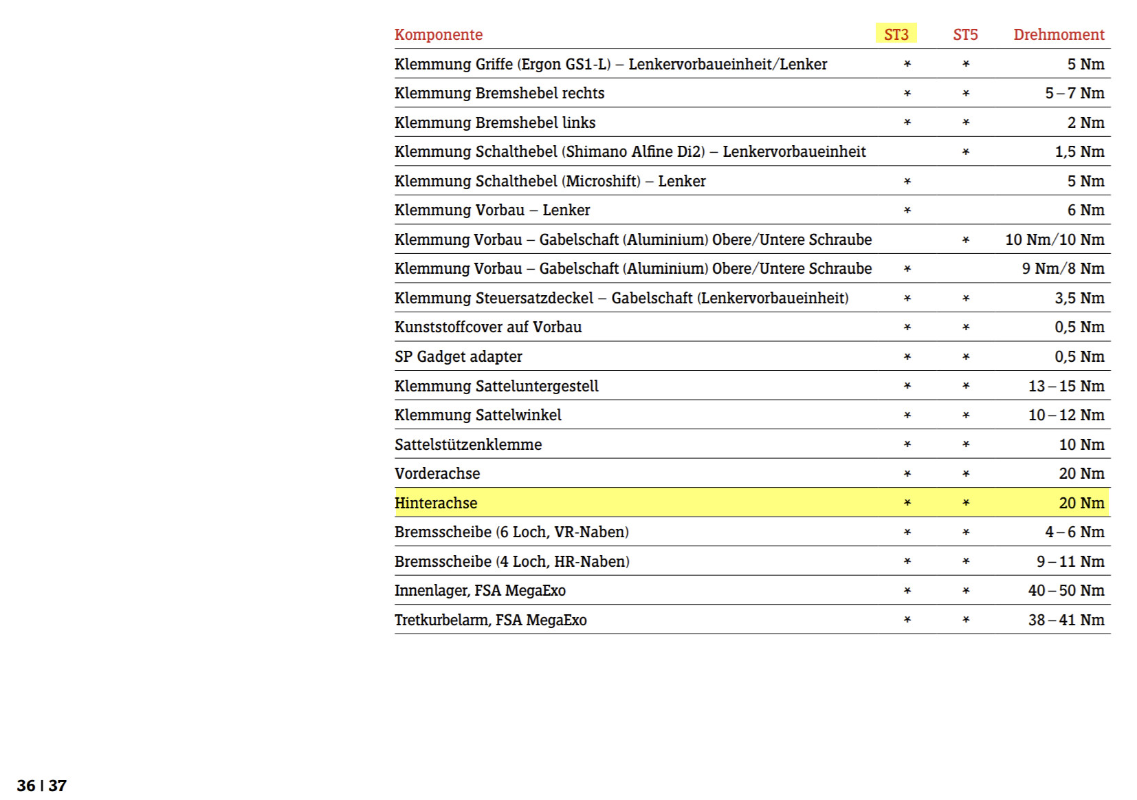

(20.06.2021, 00:42)Xeneticles schrieb: Die meisten Anzugsmomente müssten in der Bedienungsanleitung stehen, darunter das der Hinterradachse. Beim ST3 sind's 25 Nm. Das Offset unbedingt erst danach einstellen.
Scheint nun 20 Nm zu sein.
Kann aber ggf. an neuen Sensoren liegen die Stromer einsetzt. Zumindest gibt es seit kurzem eine Wahloption unter "Sensor Type" im Service Menu. Mein ST3 (Jg. 2019) hat auch noch die 25 Nm im Handbuch. Und das Bike läuft bei mir am besten wenn die 'Voltage' bei 0.68V liegt, Anzugsmoment g. DMS ~23 Nm (4% Tol.)
