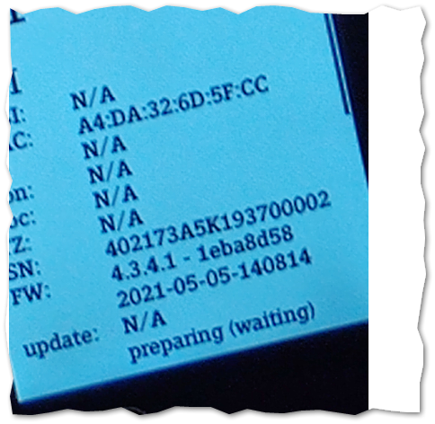

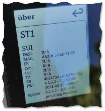

Zum ersten (es gab zwei) FW-Update von Stromerwoman nach 4.3.3.2 wäre noch zu sagen, dass es ein seltsames Ende hatte. Siehe Attachment. Am Ende wurde ein weiteres FW-Update angekündigt (mit Preparing) und zwar ein älteres 4.2.2.2. Sehr seltsam. Danach kam dann noch das zweite Update auf 4.3.4.1.
Zusammen mit dem ersten Update: Nur Austausch des Omni-B-Interface. Ergebnis bzgl. Fahrqualität. Sehr schlecht. Danach x-fach kalibriert und gefahren .... teilweise haben sich Stufe 1 und 3 fast gleich angefühlt. Kaum zu gebrauchen.
Zusammen mit dem zweiten Update: vermutlich Aktionen am Drehmomentsensor durch dem Händler, keine Details bekannt. Ergebnis bzgl. Fahrqualität: auch noch schlecht, wenn auch besser als nach Update 1.
