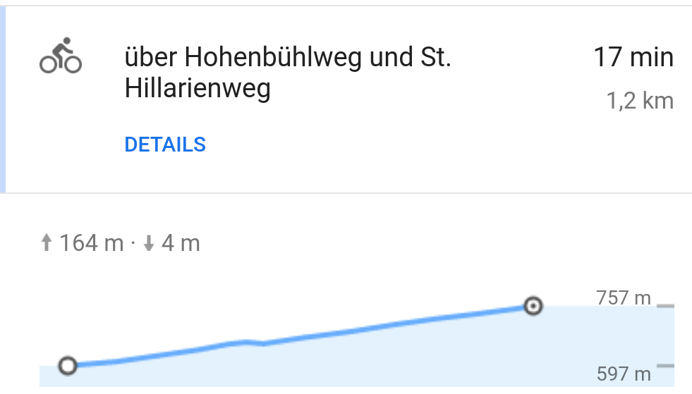

Meine Arbeitsstrecke ist winzige 4km kurz, beinhaltet jedoch einen Anstieg von 164 hm auf 1.2 km (13.5%), Höhenprofil siehe unten.
