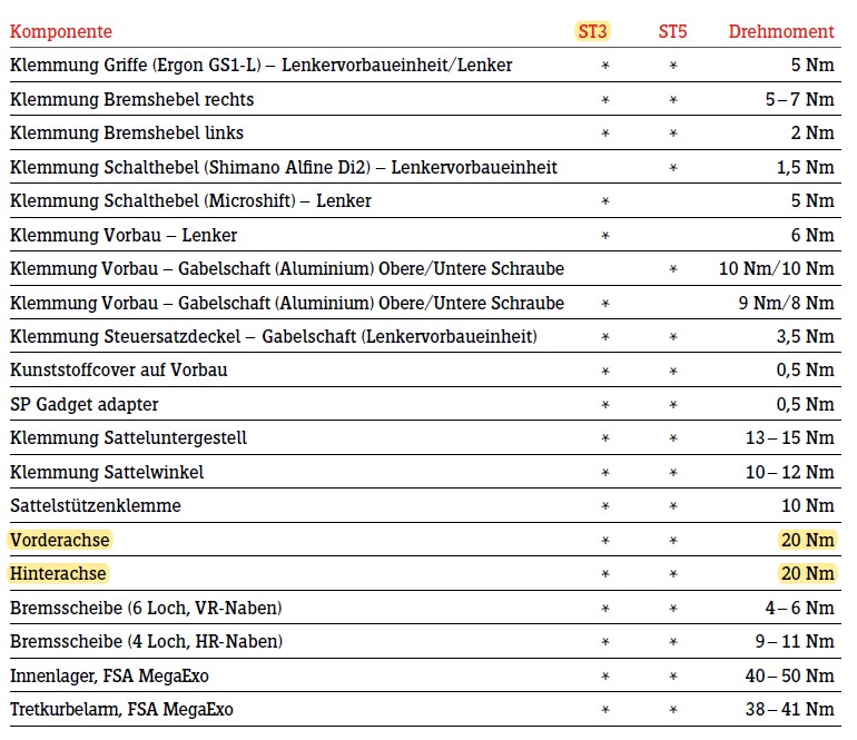

(15.11.2021, 12:44)Xeneticles schrieb: Das scheint beim ST3 normal zu sein. Habe das Hinterrad bis jetzt etwa 5 mal ausgebaut.
Tipp: Kassette mit 2 langen Kabelbindern am Motor festzurren. Einmal links und einmal rechts an der Radmitte vorbei.
20 Nm? Das trifft meines Wissens für die Vorderachse zu. Die Hinterachse sollte imho mit 25 Nm angezogen werden.
Hallo Xeneticles,
ich denke, dass ist eine gute Idee mit dem Kabelbinder.
Im Anhang ein Auszug aus dem Handbuch zum Thema Anzug der Hinterachse.
