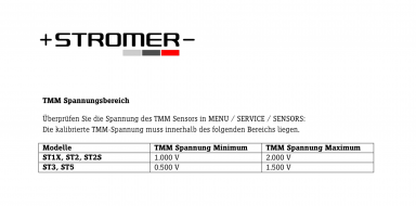

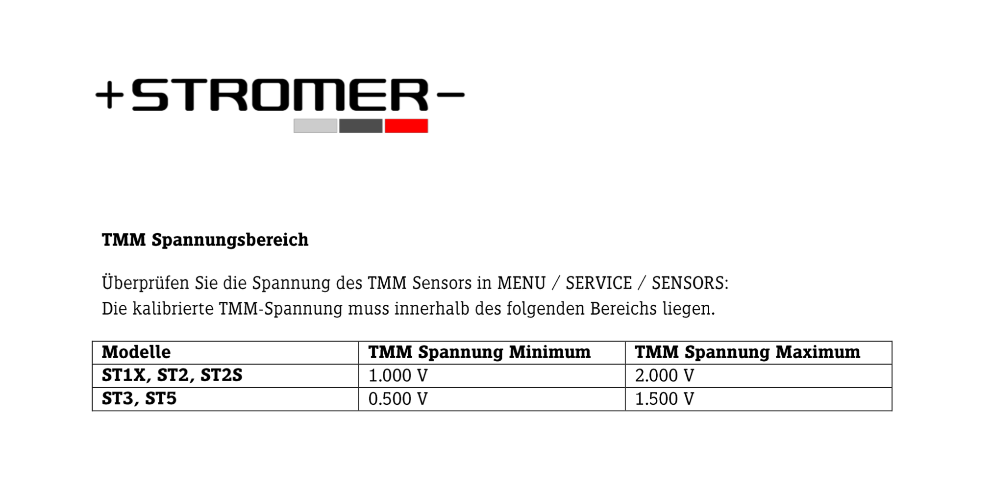

(29.05.2022, 15:04)feuerreiter schrieb: Nochwas, bei mir beträgt die Sensorspannung etwa 1,5 V, passt das ?
lt. technischem Bulletin von Stromer dürfte das passen:
An alle mit unterstützungsproblemen, Leistungsabfall, bitte lesen
