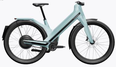

Der nächste Punkt ist die
  • Sattelstrebe

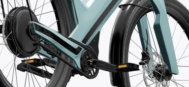

genauer gesagt, ihre Abwesenheit. Der Hinterbau des Twinner hat nämlich keine. Die Abkehr vom Diamantrahmen ist bei Velos nicht üblich und beim 45er eine Neuheit. Bei Motorrädern hingegen ist das üblich (mit gefedertem Hinterbau)
Dafür ist der Riemen in die Verschalung versenkt und weil keine Sattelstrebe da ist, braucht es auch keinen Rahmendurchbruch. Auf eine Spannrolle wird ebenfalls verzichtet.
Ohne Frage muss die Kettenstrebe entsprechend robust ausgelegt sein. Dennoch besteht, im Gegensatz zum Alurahmen, die Möglichkeit, einen gewissen Flex zu erlauben.
