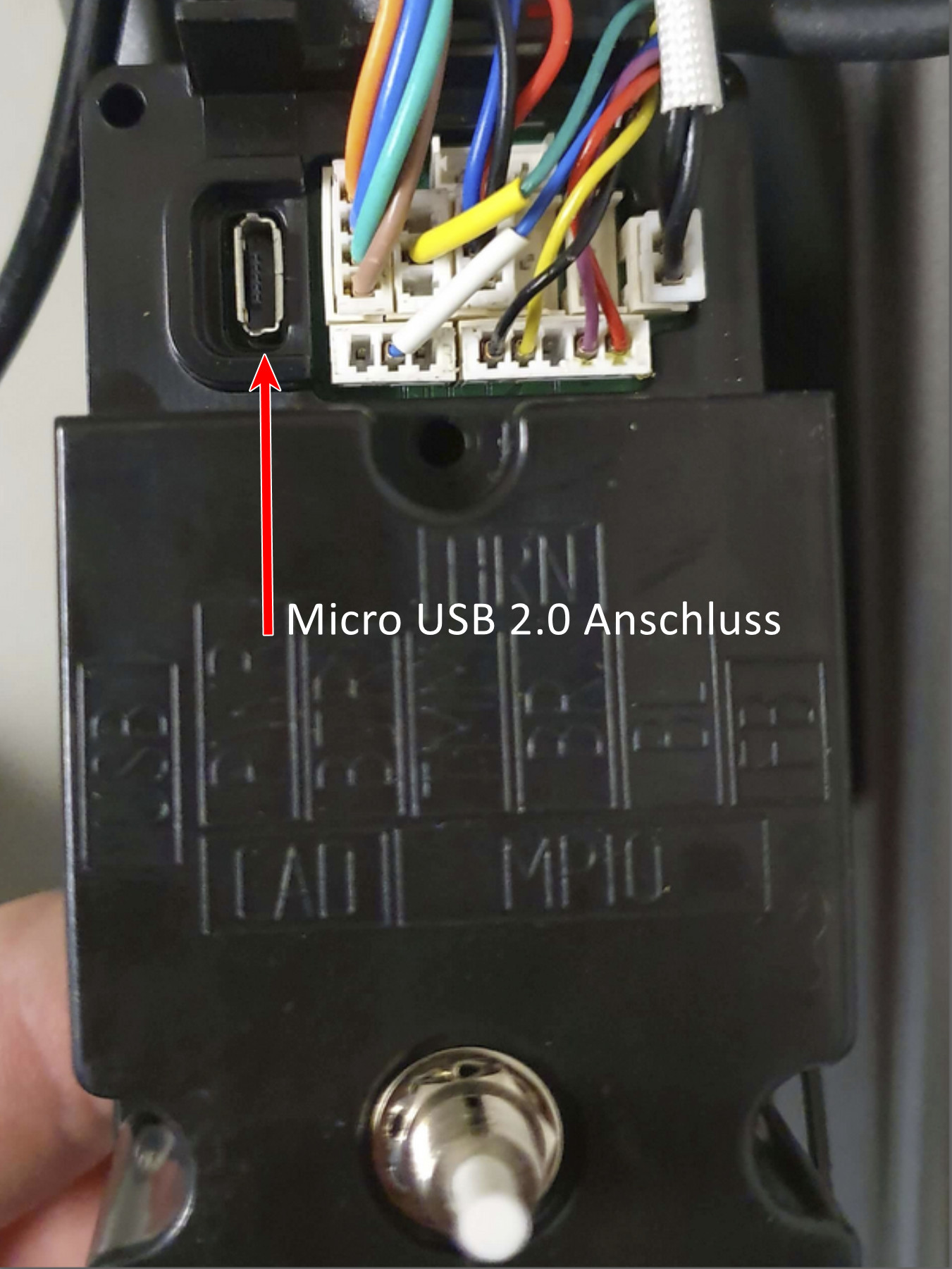

Das Omni hat einen Micro USB 2.0 Ausgang. Bei einigen Modellen ist dieser zum Tagfahrlicht verlängert.
Wenn du diesen am Omni ausstöpselst und eine entsprechende Buchse in DIY-Manier in den Vorbau einbaust müsste das gehen. Allerdings ist die Leistung auf 2.5 Watt beschränkt, kann ggf. nicht für alle Smartphones genug sein bzw. es dauert ewig bis es aufgeladen ist.

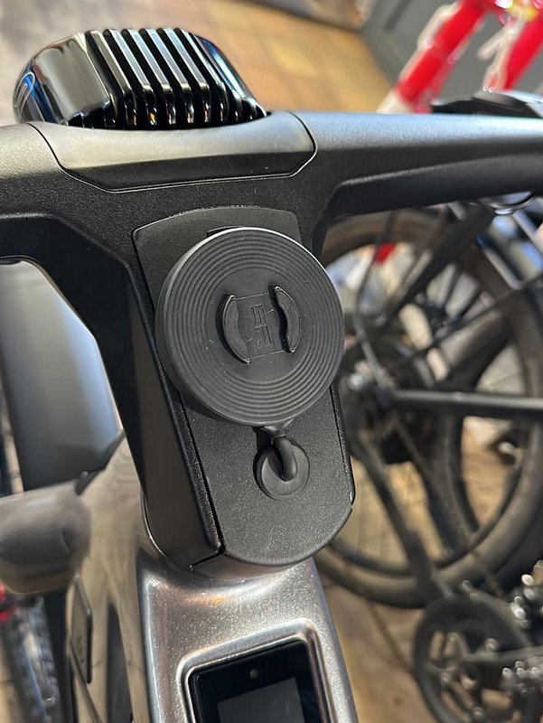

Hier z.B. eine Lösung bei einem ST5 mit Wireless Charging
