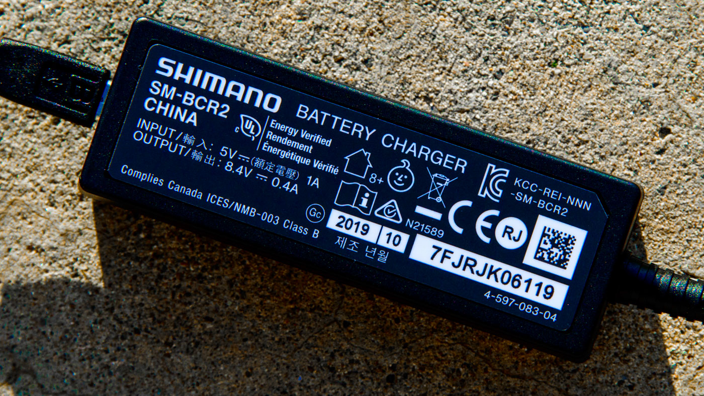

Ich war der Ansicht, dass die Stromer über keine eigenen Spannungswandler verfügen sondern nur den Strom (also die Ampere) regeln können und der Akku die Pufferfunktion übernimmt. Darin sah ich den Grund, dass die Supernova M99 Pro 2 am Stromer nur gedimmt betrieben werden kann.
Das Ladegerät der Di2 kann problemlos an der USB-Buchse betrieben werden; wieviel die Buchse tatsächlich hergibt, weiss ich leider nicht.
