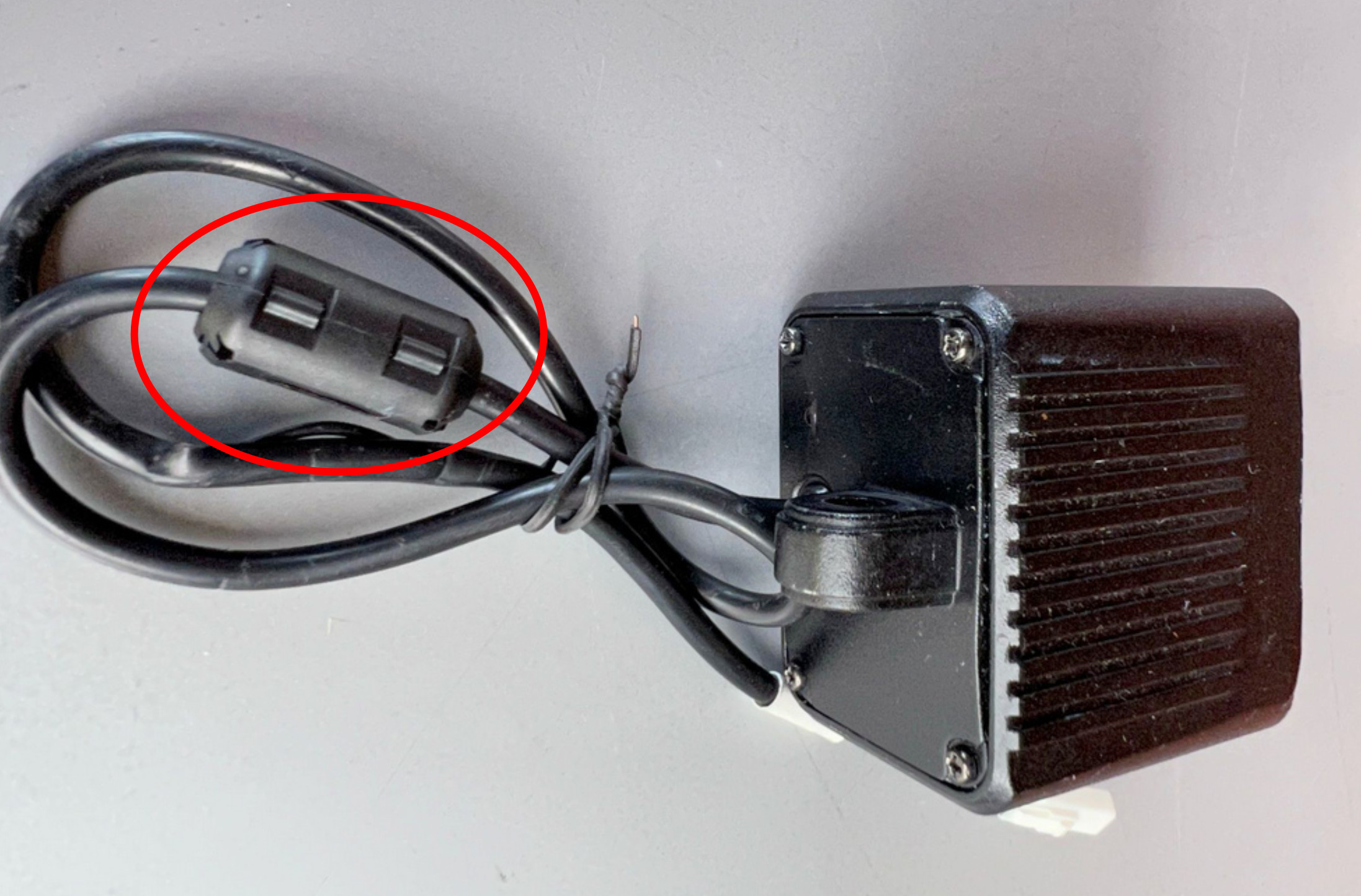

Das wäre der 4. Wechsel! Aus meinem Berufsleben weiss ich, dass bei dieser Häufung eines Fehlers bei der gleichen Komponente der Fehler auch im Umfeld zu suchen ist. Ja, bei der Roxim gab es eine Charge die auf dem PCB ein Isolationsproblem hatte. Wenn man Pech hat ist auch der Ersatz fehlerhaft - aber 4x, unwahrscheinlich?
Die Z4E Pro ist, bis auf dieses Isolationsproblem bezüglich Ausfallquote, unauffällig. Der Fehler könnte bei der Versorgungsspannung liegen, eher unwahrscheinlich aber nicht auszuschliessen. Wenn sie konstant zu hoch wäre könnte auf Zeit ein Fehler bei der Lampe eintreten.
Hat deine Roxim einen Mantelwellenfilter? Er hilft Störspannugen bei der Versorgung zu dämpfen, schützt aber auch die Bikelektrik, sollte die Roxim z.B. durch einen internen DC-DC-Wandler selber solche erzeugen.
