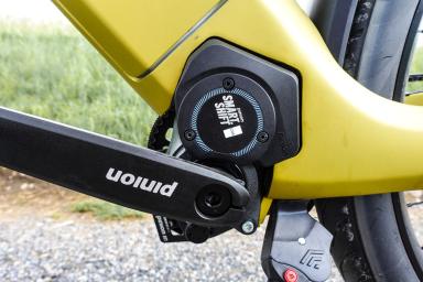

ST7 Pinion ST7 ARBR Fehler
Die Schraube ist tatsächlich etwas exponiert.
Allerdings kann ein Steinschlag diesen Schaden nicht verursachen. Dafür sind die Steine, welche ein Stromer "abfeuern" kann zu klein und der Stromer zu langsam. Bei einem MTB wäre Aufsetzen die Erklärung - beim Stromer hätte dies fast gesichert weitere Schäden verursacht. Bleibt das Anzugsdrehmoment als wahrscheinlichste Ursache.
Dein ST7 sieht untenrum aus wie meiner - Dreck auf Velowegen ist als "normal" hinzunehmen. Einen Pflegemangel kann ich nicht erkennen. Bin aber erstaunt, wie sich Pinion windet - wobei nicht Pinion sondern das Werk, vertreten durch Deinen Händler, in der Pflicht steht.
Die grundsätzliche Frage zur Qualität ist eine andere. Die Farbe an den Motoren scheint noch immer nicht wirklich Hitzefest zu sein. Das ist zwar "nur" ein kosmetisches Problem, aber in der Preisklasse eine Zumutung.
Grundsätzlich sind die Stromer Allwettertauglich. Mit den Jahren wurde die Schrauben korrosionsresistenter und die Elektronik wasserdichter. Sind dickere Handschuhe erforderlich, erweisen sich die Knöpfe auf dem "buttonring" als zu filigran.
