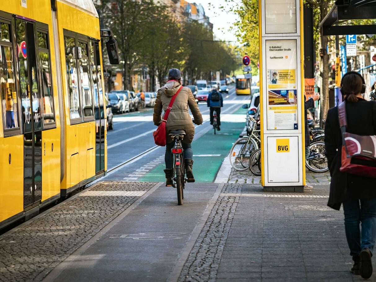

Allerdings sehe ich auch, dass die manchmal merkwürdige Routenführung (im Bild die Eberswalder Strasse, ein "Neubau") es ratsamer erscheinen lässt, innerorts auf der Strasse zu fahren.
Ausserorts hingegen kann ich keinen Grund erkennen, weshalb E-Bike nicht auf dem Veloweg fahren sollten. Aus meiner Sicht hat dies Priorität.

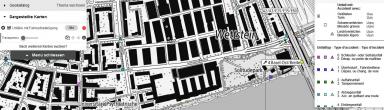

Um die tatsächliche Unfall-Lage zu kennen, nutze ich die Unfallkarte der L+T. Dort sind alle Verkehrsunfälle noch Fz, Unfalltyp und Unfallfolgen eingetragen. Als Stichprobe habe ich den schmalen und verwinkelten Weg in Rheinnähe beim Tinguely-Museum ausgesucht.
Dort sind Füssgaänger, Velos und E-Bike gemeinsam auf der selben "Fahrbahn" unterwegs. Egal, wie lange ich auf die Karte starre, ich kann keine Unfallhäufung feststellen. Natürlich habe ich andernorts (mit der Karte der Velowege) nach Unfallschwerpunkten gesucht...
Vielleicht gelingt es jemandem, auf eine m Veloweg einen Unfallschwerpunkt zu finden, der mutmasslich mit E-Biks in Zusammenhang steht (z.B. Überholunfall)

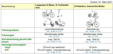

Nebenan übe ich ja bereits am indirekten Beweis: Wenn die Regelung nicht existiert, sollte es auch zugelassene 45er mit mehr als 1kW Motorleitung geben. Die unten angefügte Tabelle "Verzeichnis der Hersteller und Typen der zwei-, drei- und leichten vierrädrigen Kraftfahrzeuge(Klasse L) Stand: 15. Februar 2021 SV 4.1" enthält alle Fz vom Typ L1e-B (das sind die 45er) und deren Nennleistung in kW.
Wenn die Regelung nicht existiert sollte bis 4 kW möglich sein, allerdings nur für die EU. In der Schweiz gibt es vom ASTRA andere Vorgaben welche wohl auch Stromer für seine Bikes anwendet. (Art. 18 Bst. a VTS). Wenn es die x4 Regelung der EU gibt (250W x 4 = 1 kW) berühren sich die EU und CH Vorschriften just an dieser Leistungsgrenze, Stromer deckt somit beide Rechtsgebiete ab und darf auch in der EU mittun :-). Dieser Fakt würde die x4 wiederum "beweisen" nur...
