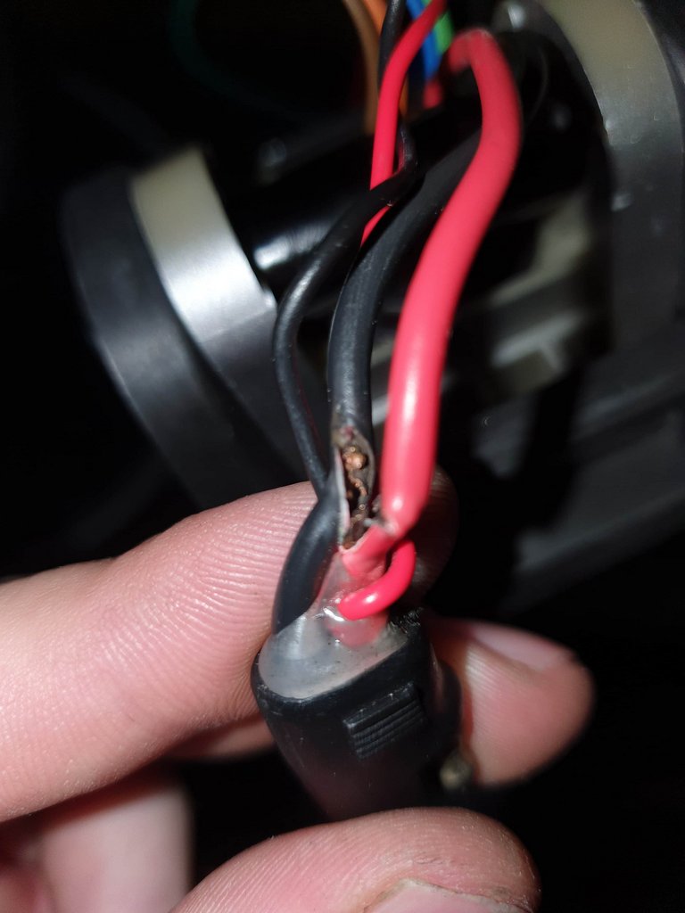

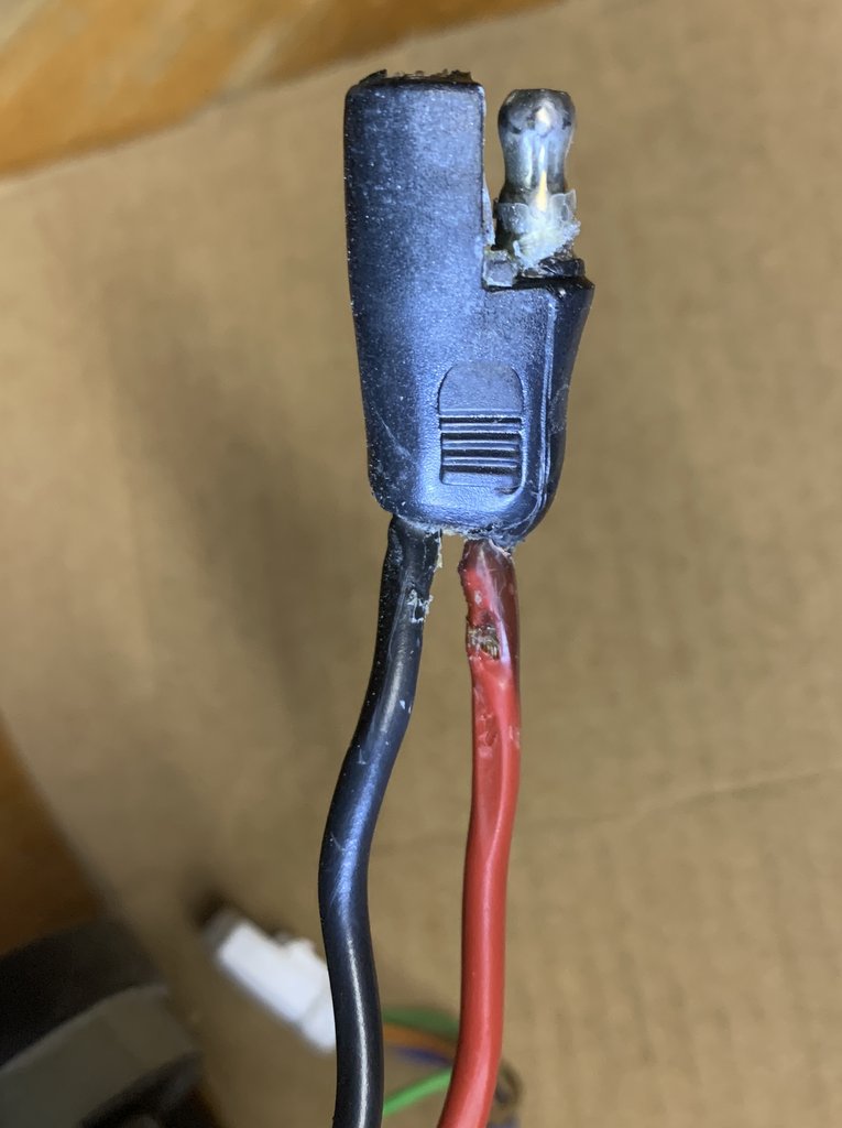

Die Dimensionierung und Wahl der Kabel bzw. Steckverbindung zum Controller hin, das Wicket cable, war bei den Bikes vor 2020 meiner Meinung nach zu schwach. Der verwendete SAE Stecker und Kabelquerschnitt scheint vor allem auf lange Sicht der Strombelastung nicht gewachsen zu sein. Als ich meinen Extenderakku anbaute sah meine SAE Verbindung (bei 21'500 km) so aus. Es war nur noch eine Frage der Zeit bis hier das Problem akut geworden wäre.
Es gibt aber noch schlimmere Beispiele:

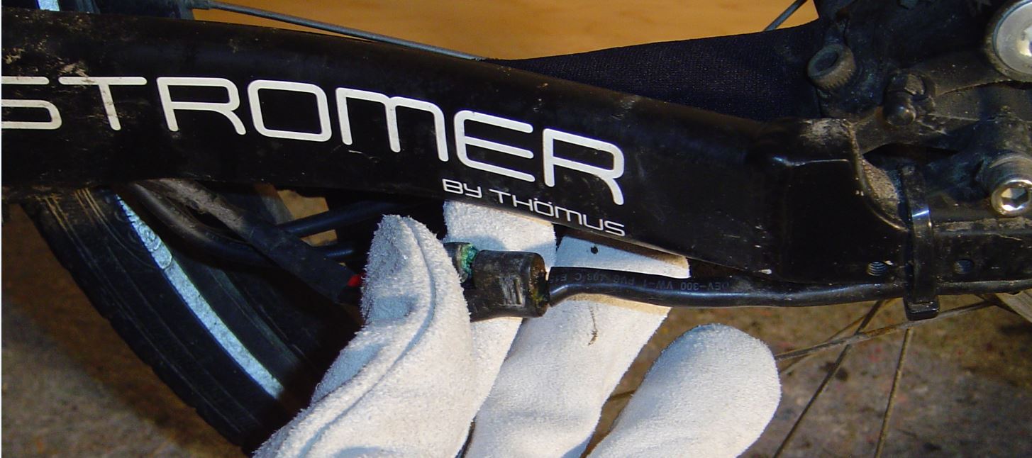

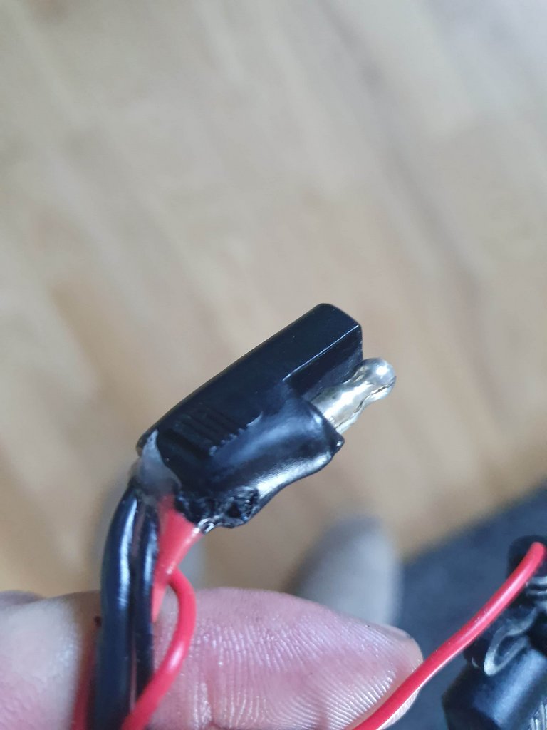

(17.08.2023, 14:14)ST2-jsg schrieb: Der verwendete SAE Stecker und Kabelquerschnitt scheint vor allem auf lange Sicht der Strombelastung nicht gewachsen zu sein
Der Stecker wr vor allen an der frischen Luft, die eben auch Salzwasser enthalten kann. Das gab dann eines Tages so viel Grünspan, dass kein Strom mehr floss und beim Nachschau halten gleich das Kabel brach.

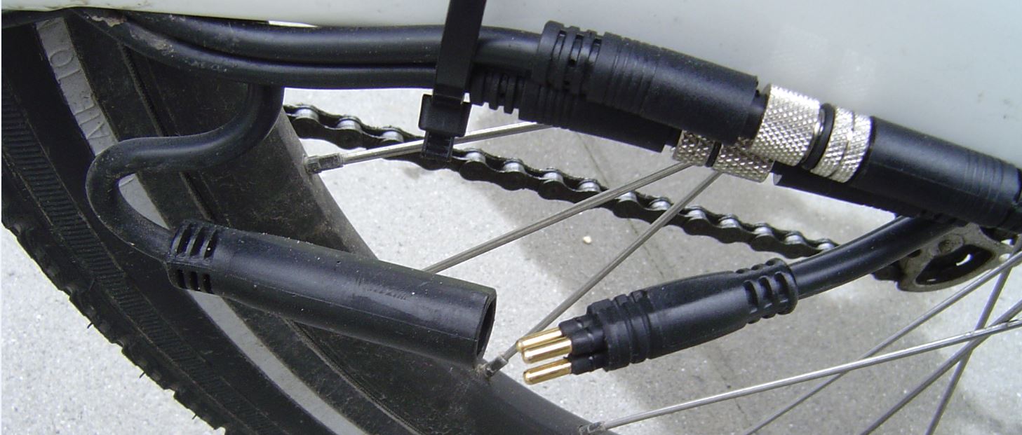

Nach der Umrüstung gab's keine Probleme mehr (der Kurzschlusstecker war ja schon gut eingepackt)
