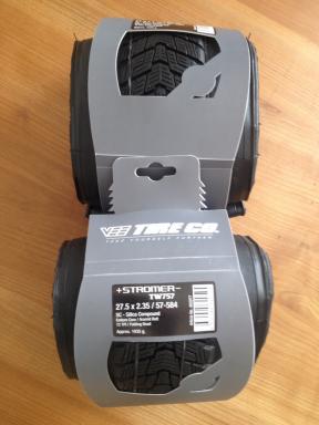

10.07.2020, 21:48
(Dieser Beitrag wurde zuletzt bearbeitet: 11.07.2020, 17:07 von Stromi3.)
Hallo zusammen
In Bezug zu meinem Problem mit den Winterpneu vom ST3 in Thread #16 möchte ich hier die Lösung zeigen. In einem ersten Garantieantrag via Händler, hat Stromer wie zu erwarten abgelehnt. Durch einen zweiten Versuch hat Stromvelo Basel für mich erreicht, dass ich zwei neue Winterpneu bekomme, was ich nicht mehr als Richtig empfinde. Vielen Dank auch hier nochmals ans Stromvelo-Team.
