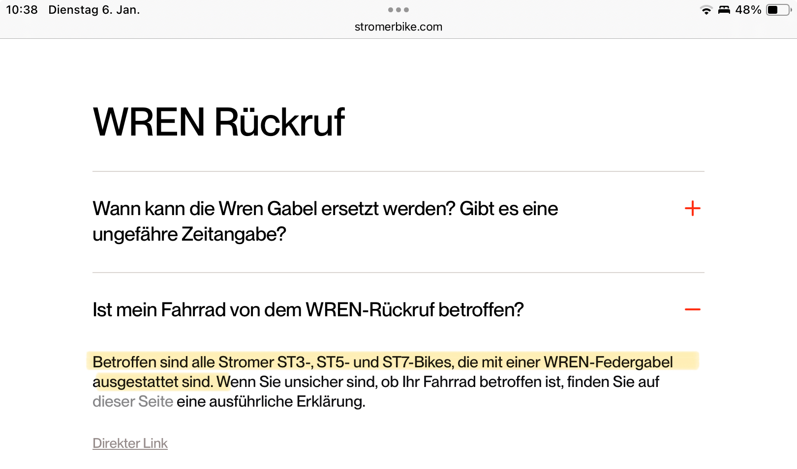

Interessante Aussage von Stromer. Gemäss FAQ von Stromer sollen alle ST3/5/7 ABS mit WREN betroffen sein.

Hier die betroffenen Federgabel-Seriennummern:
https://www.stromerbike.com/de/support/f...ected-wren
Runterscrollen, dann sieht man, wo die Seriennummern zu finden sind.

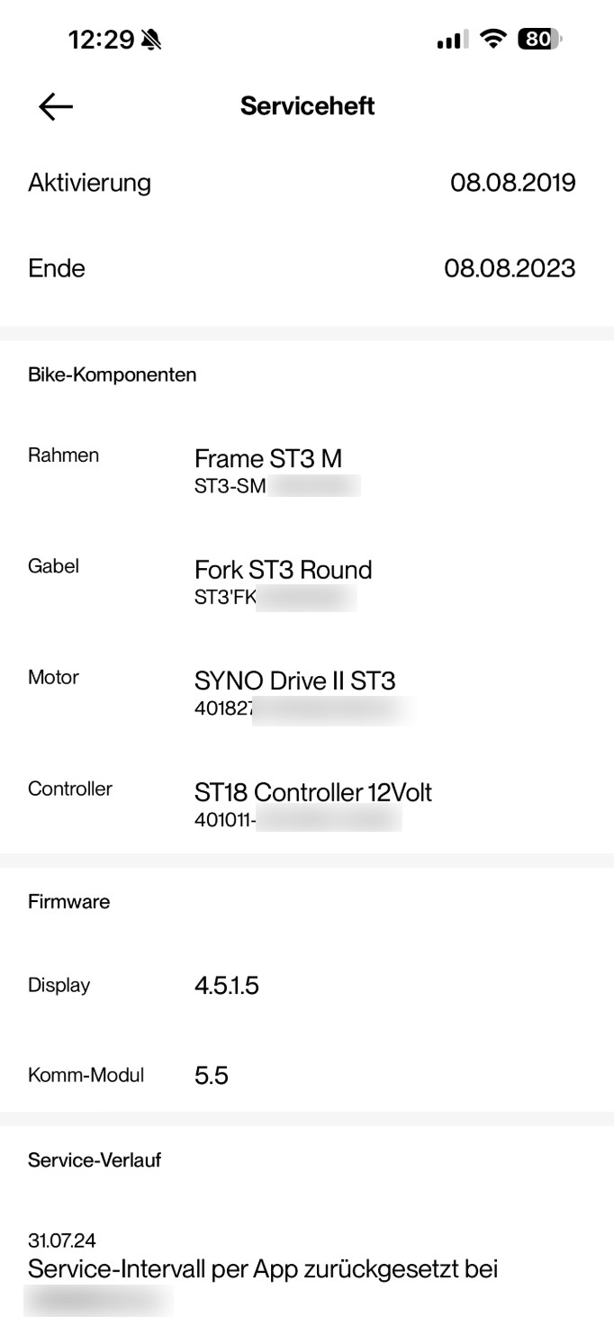

Es empfihelt sich für alle Fahrer:innen mal einen Blick ins Serviceheft in der Omni App zu werfen. Dort sollten die Arbeiten am Stromer im Serviceheft aufgeführt sein. Die vier Hauptkomponenten (Rahmen, Gabel, Motor, Controller) müssen dort eingetragen sein. Beim Wechsel einer dieser Komponenten kontrollieren, ob die aktuelle Serienummer hinterlegt wurde.
