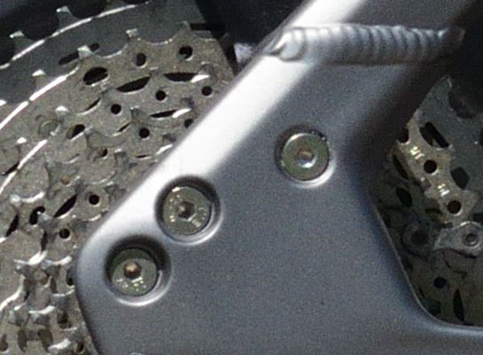

Scheinbar geht es um eine Pantentverletzung rund um die hintere Steckachse und den Nabenmotor.
Schon sehr interessant, das Patent betrifft die hintere Steckachse welche nicht durchgehend ist. Wusste garnicht das man soetwas patentieren kann. Da haben sich wohl einige Ingenieure eine gute Patenstrategie erdacht
Stromer AG ist Miterfinder des Patents, …. Ein Schelm der sich böses dabei denkt,…

Ein Industriepatent ist nur so stark wie sein Inhaber. Im vorliegenden Fall sind das Fairly (die Firma, welche den Rahmen von Stromer baut resp. baute) und das Werk selbst. Mit BMC hatte das Werk vorübergehend einen sehr starken Partner in solchen Fragen. Vermutlich ist die unbeabsichtige Verletzung eines Patents durchaus üblich und die Lizenzzahlung auch.
Der Vorteil dieses Patents ist, dass es auf der Seite, an welcher der empfindliche Sensor ist, keine Achsmutter zum festschrauben gibt. Damit fällt schon eine Möglichkeit weg, den Sensor in seiner Funktion zu stören.
