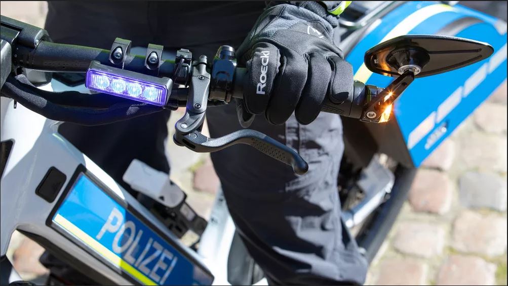

Sein neuestes Projekt ist ein Polizei-Stromer, von denen fahren bei uns inzwischen 2 Prototypen im Einsatz rum. ST3 mit Blinkern, Blaulicht, Sirene und Kamera:
https://pedelec-elektro-fahrrad.de/news/...tz/593998/
Habe die schon live im Einsatz gesehen, die machen echt was her!

Das side project ist cool! Erkennbarkeit ist eben alles, die darf gerne 2'000 € extra koseten. Äusserst erstaunt bin ich über die Preise: Des Basispreis für den ST3 wird mit 5'500 €, währed von R&M für sein 25er satte 5'200 € nimmt.

(15.10.2021, 15:14)sendtime schrieb: Sein neuestes Projekt ist ein Polizei-Stromer, von denen fahren bei uns inzwischen 2 Prototypen im Einsatz rum. ST3 mit Blinkern, Blaulicht, Sirene und Kamera:
wo siehst du denn da Blinker? Oder hat das Blaulicht eine Doppelfunktion?

(17.10.2021, 16:17)nichtraucher schrieb: wo siehst du denn da Blinker? Oder hat das Blaulicht eine Doppelfunktion?
Der Gugelhupf zeigte mir nach 120" intensiver Suche, wo der Blinker hockt.

ahh... na hauptsache die sind auch gut zu sehen.
Ich bin ja pro Blinker am s-ped, aber die müssen auch taugen...
Sieht für mich auf dem Bild jetzt nicht so hell aus. Oder sind die nicht eingeschaltet grade?
Interessant wäre auch, wie sie das mit dem Blinkerschalter gelöst haben.

(19.10.2021, 15:52)nichtraucher schrieb: Interessant wäre auch, wie sie das mit dem Blinkerschalter gelöst haben.
Der Händler ist ja oben erwähnt, frag' doch einfach - und teile uns die Antwort mit!
