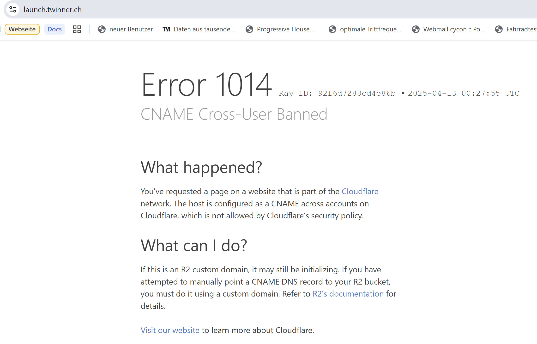

Bei der Twinner.ch Webseite habe ich das Gefühl, dass die inzwischen weniger preisgeben, als bei der Ankündigung des T1 Pro.

(12.04.2025, 12:55)Scultetus schrieb: Bei der Twinner.ch Webseite habe ich das Gefühl, dass die inzwischen weniger preisgeben, als bei der Ankündigung des T1 Pro.
Keine technischen Daten, keine Preise, keine Bestellmöglichkeit, Fehler auf der Seite, keine neuen News im www... sieht für mich nicht wie Premium aus, eher wie "der Drops ist gel...t".
