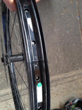

Beiträge: 91
Themen: 0
Likes Received: 0 in 0 posts
Registriert seit: Sep 2019
Hallo Sebastian
Bei meinem St3 klickt es schon länger wie in Deinen Videos, habe es bis jetzt auf die Kugellager in der Vorderachse geschoben und sein lassen.
Heute ging ich dem Geräusch auf den Grund. Beim Felgenstoss Druck auf die Reifenflanke, KLICK. Also gleich wie in Deinem ersten Video. Deshalb heute Rad raus und alles von der Felge runter. Zwei beherzte Körnerschläge auf die vorhandenen Körnerpunkte beim Stoss. Vom einen Speichenloch hab ich etwas Sekundenkleber Ergo 5011 und von der anderen Seite Loctite blau 246. Auf der Probefahrt ungewohnte Ruhe, hoffe dass das so bleibt, eine neue Felge braucht es nicht bin ich auch froh, obwohl ich noch lange Garantie hätte. Die verstärkten Reifenheber von Veloplus haben sich auch das erste Mal bewähren können, braucht doch ordentlich Krafteinsatz für den Drahtreifen. Anbei noch Bilder vom Stoss, dem Klickerstück in der Felge.
