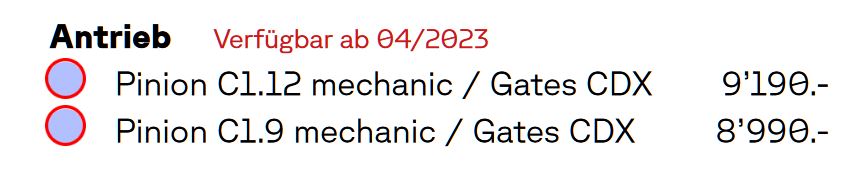

16.08.2022, 00:49
Der Heimische Mitbewerber hatte zur Eurobike sein Concept-Bike präsentiert und in der Vorab-Mail das Pinion mit Smart Shift beworben.
Inzwischen ist ein Bestellformular aufgeschaltet - doch von der SmartShift ist keine Rede mehr. Finder hier ein Rückzug auf Raten statt?

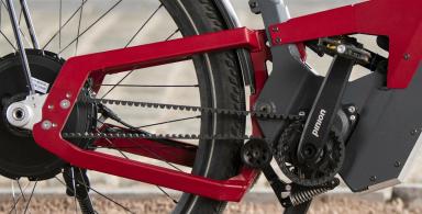

welchen Mitbewerber meinst Du? Falls nicht schon angespochen noch eine Alternative: https://aska-bike.com/ mit Vollfederung. Aber die Optik
(16.08.2022, 09:41)Scultetus schrieb: Falls nicht schon angespochen noch eine Alternative: https://aska-bike.com/ mit Vollfederung. Das sagt der Hersteller zu seinem Produkt: Zitat:Bei ÅSKA BIKE richten wir uns nach den Designanforderungen, die ein Speed Pedelec in der Praxis auch wirklich erfüllen muss: ... Eine ausgeklügelte Geometrie Ob der Hinterbau aus Alu oder Blech ist lassen wir beiseite. Betrachten wir nur die Geometrie. Auffällig ist die zur Umlenkrolle mutierte Spannrolle. Knapp oberhalb des Gats der Drehpunkt des Hinterbaus. Der Dämpfer versteckt sich hinter dem Pedal. Es gibt keinen Rahmendurchbruch für den Gates, dafür wird die Hinterachse von einer Montageplatte gehalten. Die Führung des Zahnriemens hat den Zweck, bei Federbewegung des Hinterbaus die Distanzen (Riemen oben und unten) möglichst Konstant zu halten. Der Eingebaute, durchaus hochwertige Dämpfer hat in seiner kleinsten Ausführung bereits 40 mm Federweg. Der Spalt zwischen Hinterbau (rot) und Rahmen (grau) ist aber viel kleiner! Das wirft die Frage auf, was diese Konstruktion soll. |
