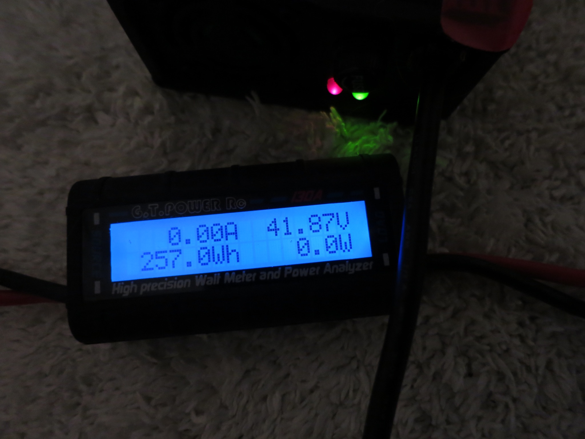

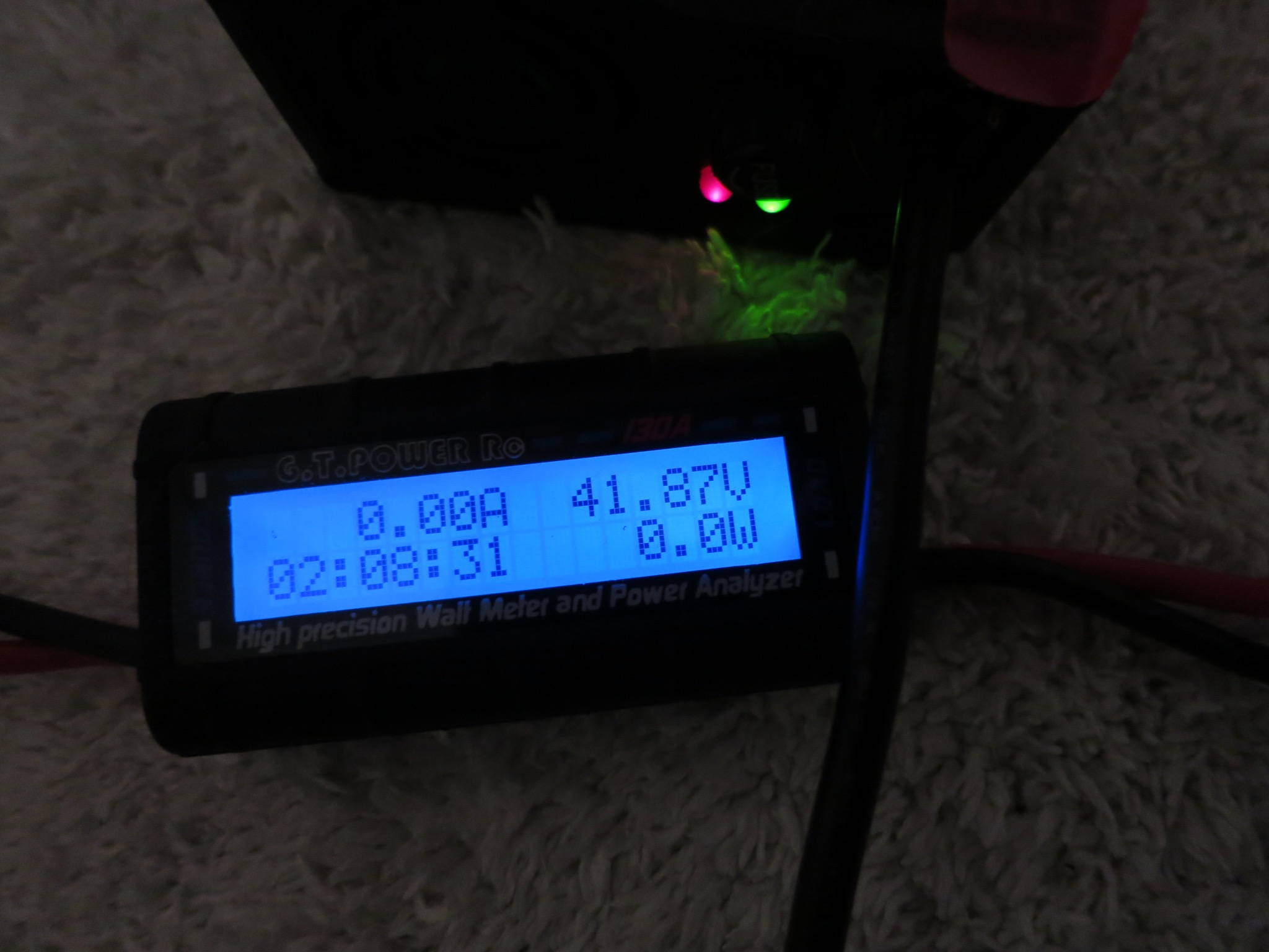

Ich habe gestern selber die Batterie "nachgemessen".
In eine leere 396Wh (11Ah) Batterie in 2 Stunden und 9 Minuten wurden nur 257Wh eingepresst.
Ich lasse das ohne Kommentar, gehe nächste Woche zu Stromer reklamieren...
