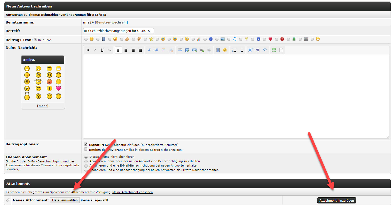

Leider weiß ich nicht wie ich nen Bild davon schicken kann
Hier Beschrieben wie mann in diesem Form eine Datei anhängt : )
https://www.stromerforum.ch/attachment.php?aid=225
