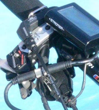

Ich besitze seit wenigen Stunden einen Occasions-ST1. Nun habe ich wohl die ON/OFF-Taste etwas zu lange gedrückt, und damit die Sperre aktiviert: "LOCKED" heisst es im Display, zusammen mit "0000" wobei die erste Null blinkt. Alles gut und recht, nur bewirkt das Drücken der +/- und ON/OFF-Tasten (zur Eingabe des Entsperr-Codes) leider gar nichts. Nichts verändert sich im Display.
Bisher probiert habe ich: Entfernen des Akkus und der Knopfbatterie im Display zwecks Reset. Einige Minuten gewartet, wieder eingesetzt (mehrmals, jeweils mit und ohne gleichzeitiges Drücken der ON/OFF-Taste). Den letzten Tipp hatte ich im Forum gefunden, ansonsten leider nichts mehr, was mir weiterhilft. Eine neue Knopfbatterie für's Display half auch nichts.

Das Display ist im Lock Modus, da musst du mit der + / - Tasten die Zahlen von 0-9 auswählen und mit ON/OFF bestätigen, wenn der PIN eingegeben hast, sollte es sich entsperren. Die Tasten können streng sein drücke mit Kraft.

danke, aber wie geschrieben, das Drücken der Tasten hat gar nichts bewirkt, es liessen sich keine Zahlen eingeben ("0" blieb "0").
--> Update: habe die zwei Verbindungskabel des Interfaces abgeschraubt/gelöst. Abgekoppelt liessen sich tatsächlich wieder Zahlen und damit der Entsperrungscode 1234 eingeben. Dann alle Kontakte gereinigt und das Display wieder angehängt. Und endlich auf Probefahrt gehen können mit Unterstützung  Smile

Falls sich hier jemand hingoogelt :-) und noch andere Lösungen zu dem gleichen Problem braucht: Ich hatte das Problem an meinem ST1 auch mal, in meinem Fall waren es verstellte Sensoren nach einem Bremsbelagwechsel, das Rad hat geglaubt man ist gerade im Recup Modus und man darf keine Codeeingabe machen wenn man fährt ....
