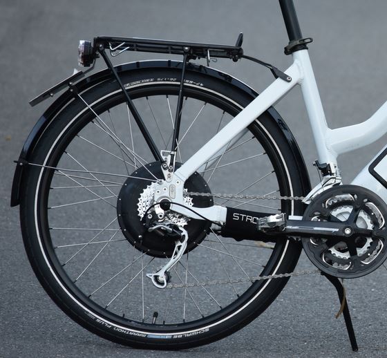

Das Werk verwendet gerne die eher eleganten Racktime, am alten ST1 gibt es auch die weniger elegante, dafür tragfähigere Lösung (ist das Pletscher oder Racktime?)
Hallo Aschi
Ich habe beim alten Stromer (V1 nicht ST1, Deiner sieht mir nach V1 aus) original einen Pletscher montiert.
Es ist genau das Modell das Bluecat im Bild aufzeigt.
Dieses Bike hat auch noch die dünnen Schutzbleche vom Werk mitbekommen.
Den Typ konnte ich darauf leider nicht erkennen. Könnte der Athlete 3P sein.
Dieser Träger funktioniert wunderbar und hat 25kg Tragkraft.

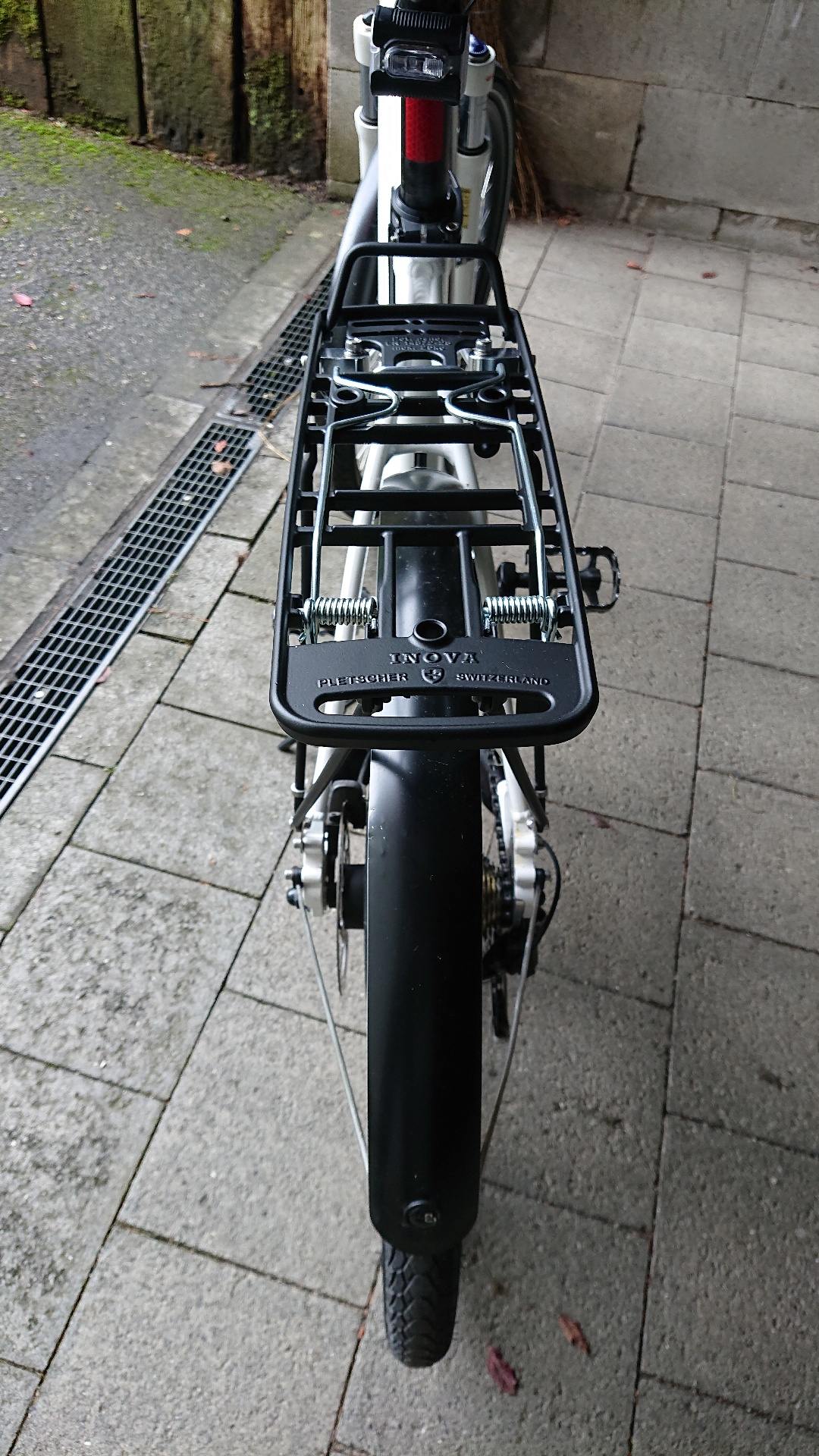

Ich habe mir jetzt den "Pletscher Inova Gepäckträger 26-28" Easyfix schwarz" (CHF 52.9) und die "Pletscher Befestigung Apollo/Genius/Inova/Prisma" (CHF 9.9) von Bikester gekauft. Den "Deluxe XXL-Einkaufskorb" hatte Bikester nicht, daher habe ich ihn bei BikeWorld (Migros) für CHF 59.9 gekauft.

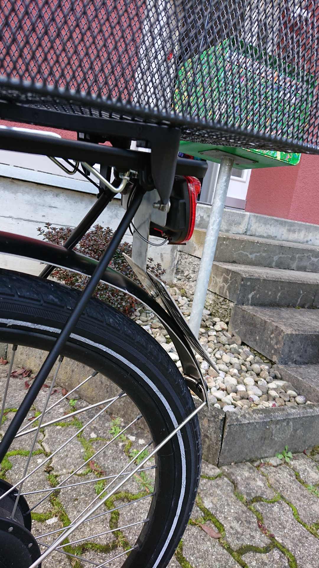

Ich hatte noch ein Occasion-LED-Rücklicht, welches ich nun auch montiert und am Supernova Frontlicht angeschlossen habe. Den Nummernhalter habe ich selber gebastelt. Der stabilisiert nun zusätzlich noch das Schutzblech ein wenig.
Der Korb ist sicher optische ein bisschen gross -aber dafür hat er viiieeeellll Platz Cool
Beste Grüsse aus dem bernischen Oberaargau
Aschi
und noch von hinten...
