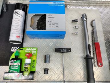

gestern die Kassette am ST2 2018 (11 Gang) gewechselt und Bilder gemacht, falls jemand auch selber schrauben will.
Benötigtes Werkzeug neben Montageständer o.ä. (geht zur Not auch ohne)
5er Inbus zum Lösen der Steckachse
Kettenpeitsche und Shimano Zahnkranzabzieher/Schraubkranzabzieher
Drehmomentschlüssel für 20 + 40 Nm
Handschuhe und Reinigungstücher
Habe die Shimano Kassette CS-M7000 11-42Z genommen
Hinterrad ausbauen, dabei Kette und el. Steckverbindung lösen durch ziehen am Metallbügel.
Kassette mit Zahnkranzschlüssel gegen Uhrzeigersinn lösen.
Neue Kassette auflegen (oder auch nur die verschlissenen Ritzel austauschen)
Verschraubung mit 40Nm anziehen.
Hinterrad wieder einbauen, dabei auf korrekte Einbaulage der el. Steckverbindung und dessen Silikondichtung achten.
Festziehen der Steckachse mit 20 Nm, Probefahrt durchführen.

hatte einen billigen China-Fahrradwerkzeugsatz gekauft, wo alles dabei war. Allerdings ist der Kettentrennner und die Kettenpeitsche nicht für dauerhaften Gebrauch geeignet, habe ich mir mittlerweile besseren Trenner gekauft. (wer billig kauft, kauft zwei mal)
Einfach nach Shimano (passt z.B. auch für Sunrace) Schraubkranzabzieher/Zahnkranzabzieher suchen, gibt verschiedene Qualitäten.
