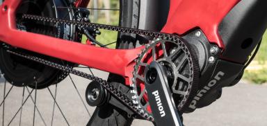

Anstelle der üblichen Kombination Kettenblatt - Kette - Wechsler - Kassette tritt das Pinion Getriebe und der Gates Zahnriemen (und zwei Zahnräder, die hier nicht Zähne sondern Noppen haben)
Ein Pinion, was sich mit Ritzel übersetzten lässt, ist ein Getriebe wie im Auto oder Motorrad - lässt sich aber ohne Kupplung schalten. Im ST3 kommt die Variante mit 9 Gängen zum Einsatz, was bei einem Stromer völlig ausreicht.
Die Kette weicht dem Zahnrimen der Firma Gates, wie es bereits vom ST2 bekannt ist.
Sinn der Konstruktion ist es, die Wartung und den Verschleiss und somit das Ersetzten von Kette und Kassette zu umgehen. Das soll die Betriebskosten reduzieren und den Betrieb vereinfachen. Lediglich ein Ölwechsel alle 10'000km steht noch an.

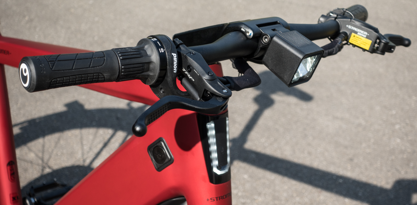

Geschalten wird mit einem Drehgriff wie beim ST2. Alle 9 Gänge am Stück durchschalten geht nciht, es ist Nachfassen erforderlich. Wie der Aufkleber sagt: Es ist ein fahrbarer Prototyp; zudem war ich die Getriebschaltung nicht gewohnt. Der Strat war daher hakelig. Mit der Zeit gings besser, so dass ich eine kurze, aber heftige Steigung probierte.
Mir erschienen die kleinen Gänge ausreichend kurz übersetzt, sogar das Schalten gelang an der Steigung. Gerade in den kleinen Gängen greifen die Sperrklinken, was das Schalten exakt am Totpunkt erfordert. Ich hatte den vielleicht getroffen.
Im Gegensatz zum ST2 erschien mir der ST3 deutlich länger übersetzt, alse wie ein normaler Stromer. Das vordere Kettenblatt hat 39 Stege, die Zahl am hinteren kenne ich (noch) nicht. Somit kann ich noch nichts über die Entfaltung sagen.

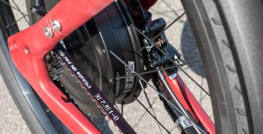

An der Sattelstrebe erkennst Du zwei "unpassende" Schrauben. Dort wird der Riemen eingefädelt; das Werk probiert wohl verschiedene Kombinationen.

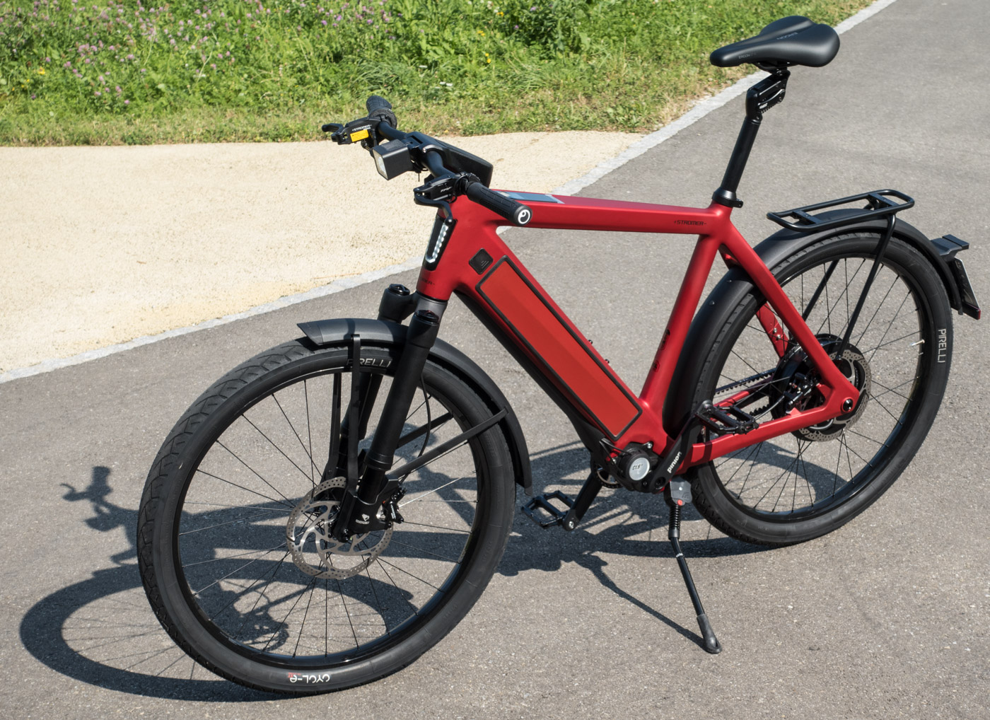

@bluecat kannst du sagen für was die schwarze Abdeckung unterhalb des Rahmens ist? Platzhalter für einen größeren Rahmen mit dem größeren akku, oder wird es beim St3 sicher der 981Wh akku bleiben?
war diese Abdeckung nicht schon immer beim St3 und St5 da? Das ist doch die, die bei einigen für undichtigkeiten gesorgt hat weil sie wellig wurde bei den ersteren Modellen… Oder meinst du da was anderes?
Denke mal ein dickerer Akku wird nicht besser paasen, wenn man nach unten verlängert… er muss ja auch irgendwie durchs Fach mit dem Deckel passen.
Als ganzes sieht der schon ziemlich chic aus mit dem schwarz :-), wen auch rot nicht meine favorisierte Farbe ist. Ist die Federung vorne auch mit dabei oder nochmals 1kCHF?
Den Preis mit einem 2kWh Akku und ich würde gleich vorbestellen.... ^^. Aber höchstwahrscheinlich wird der dann so teuer wie mein 7.2kwH Elektromotorrad ....
(01.09.2021, 11:08)Qwurdi schrieb: @bluecat kannst du sagen für was die schwarze Abdeckung unterhalb des Rahmens ist? Platzhalter für einen größeren Rahmen mit dem größeren akku, oder wird es beim St3 sicher der 981Wh akku bleiben?
Dort wohnt die Hupe, habe die Stelle aufgehellt.
Beim ST2 ist die Hupe im Rahmen. Hier wird, weil der Getriebeblock etwas grösser ist, mit der schwaren Abdeckung ein formschlüssiger Übergang geschaffen, der den Akkukasten nicht stört. Das Akku-Angebot für die bisherigen Modelle bleibt unverändert.
