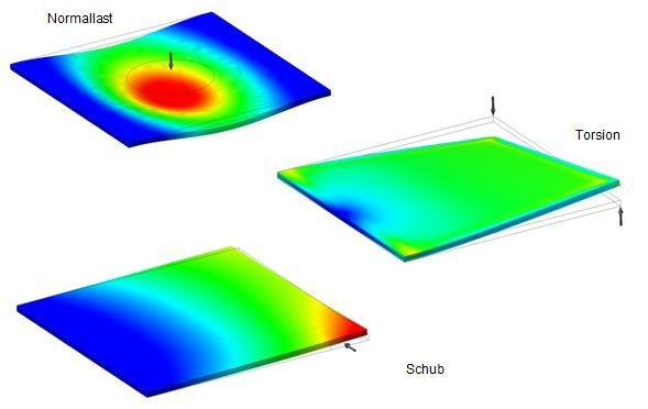

Der Sensor hat die Aufgabe, die Spreizung des Schlitzes in der Sensorplatte zu Messen. Er wird durch allfällige Torsion der Platte aber massiv daran gehindert.
Die Idee ist, dass die Sensorplatte absolut planar auf den Rahmen montiert wird. Nun hat es aber drei Schrauben, womit die Möglichkeit einer Verkantung besteht. Die kann so klein sein, dass sie von Auge nicht erkennbar ist - aber der Sensor spürt die Erbse durch sieben Matratzen!
Um diese Störung zu Vermeiden git Stromer ein Drehmomnet vor, welches verhindern soll, dass die Schrauben "zur Sicherheit richtig fest angezogen" werden. Aber der Rahmen kann an besagter Stelle nicht absolut flach sein, die Gewinde können minimal versetzt sein und der Operateur kann mangelndes Geschick haben.
Reichlich Gründe für eine Fehlfunktion. Kommt hinzu, dass es Temperaturbedingt zu Materialdehnungen kommt und die Erschütterungen während der Fahrt auch Einfluss haben können.

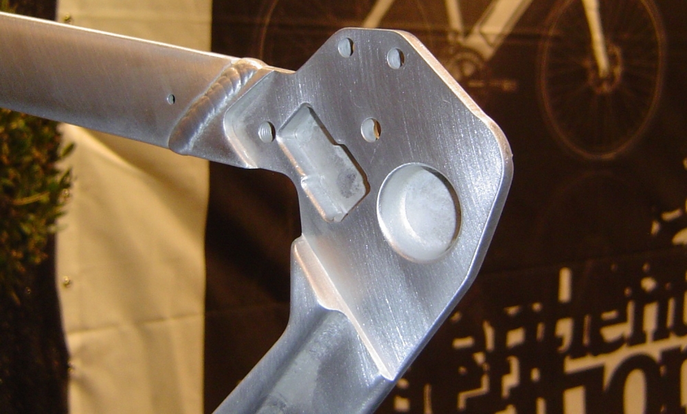

Anbei der zukünftige Wohnort des Sensors im alten ST2.

Der Sensor wird vom Hersteller oder vielleicht auch von Stromer vor dem Einbau kalibriert. Die "Nullung" passiert vermutlich mit der Justage der Madenschraube (siehe Bild). Legt man 5V am Sensor an kommt ein definierter Spannungswert heraus. Baut man den Sensor im Ausfallende ein wird dieser Wert vorerst +/- so bleiben, vorausgesetzt man verwendet die empfohlenen Drehmomente und zieht alternierend an. Schraubt man jetzt die Hinterachse ein wird eine mech. Vertikalspannung auf der Sensorplatte aufgebaut welche zu einer Verschiebung dieser Nullung Richtung weniger Spannung (bei meinem ST3) führt. Übertreibt man es mit dem Anziehen kommt man unter den Schwellwert von 0.5V und das Omni gibt einen Fehler aus. Der TMM Arbeitsbereich wird übrigens maskiert, siehe dazu Pkt. 5.
Hat man nun die Achse mit dem def. Drehmoment angezogen muss man mit der Kalibrierung den Offset auf die Sensorspannung stellen damit das Omni im Ruhezustand keine Steuerspannung erhält und der Stromer schiebt. Hier ist u.a. der Ansatzpunktpunkt für die 9-Uhr - oder Töflitrickgemeinde welche damit einen gewissen Schiebeeffekt generiert.
Wenn nun pedaliert wird wirkt eine mechanische Zugkraft auf die Sensorplatte welche den Hallsensor unterhalb des Magneten leicht verschiebt und so eine höhere Spannung am Ausgang des Sensors generiert. Daraus ergibt sich nun eine Differenzspannung zum Offsetwert. Das Omni wertet diese über seine hinterlegten Fahr- und Unterstützungsprofile aus. Je nach gewählter Fahrstufe und der Drehmomentsensoreinstellung wird schlussendlich die MCU (Leistungselektronik für den TDMC Nabenmotor) angewiesen den Motor "anzuwerfen" und den Fahrer mehr oder weniger zu unterstützen.
