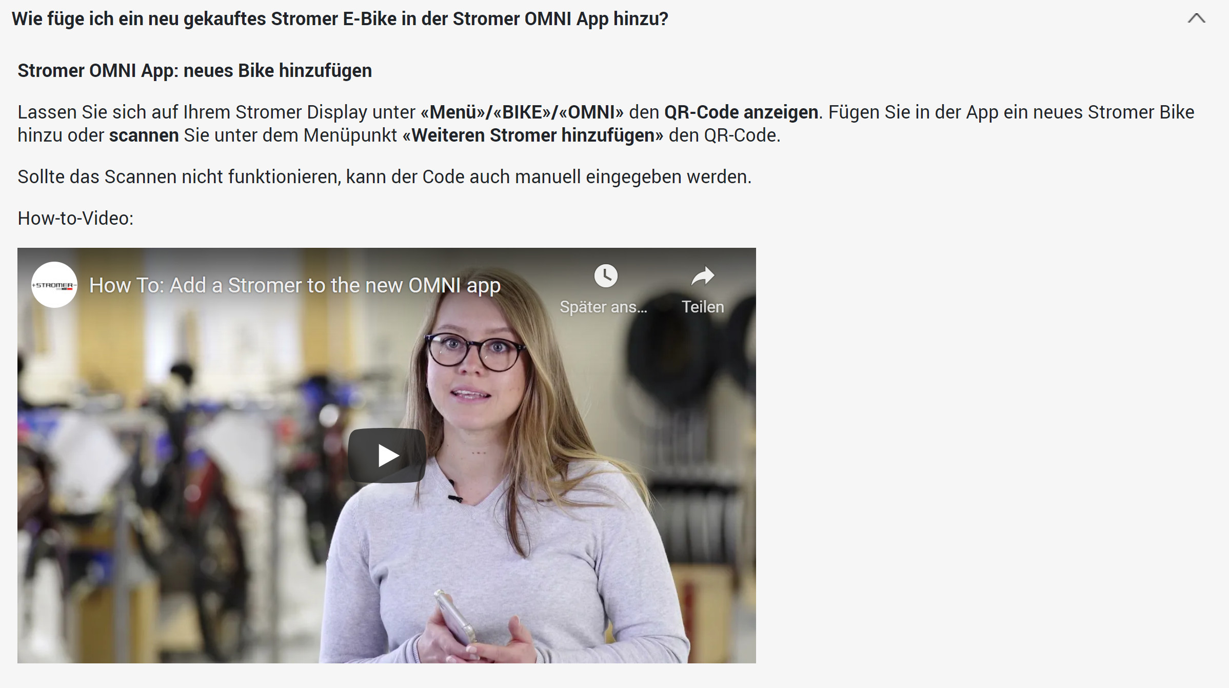

(10.09.2021, 14:27)Axel-RD schrieb: Jetzt habe ich ein ST3 und würde dieses Bike gerne meinem Account zufügen.
Geht aber nicht, weil die APP einen QR-Code haben will. Woher bekomme ich diesen denn her?
Der QR Code wird auf dem Display des ST3 angezeigt; es gibt vom Werk ein Video dazu und etwas Text in den FAQ.

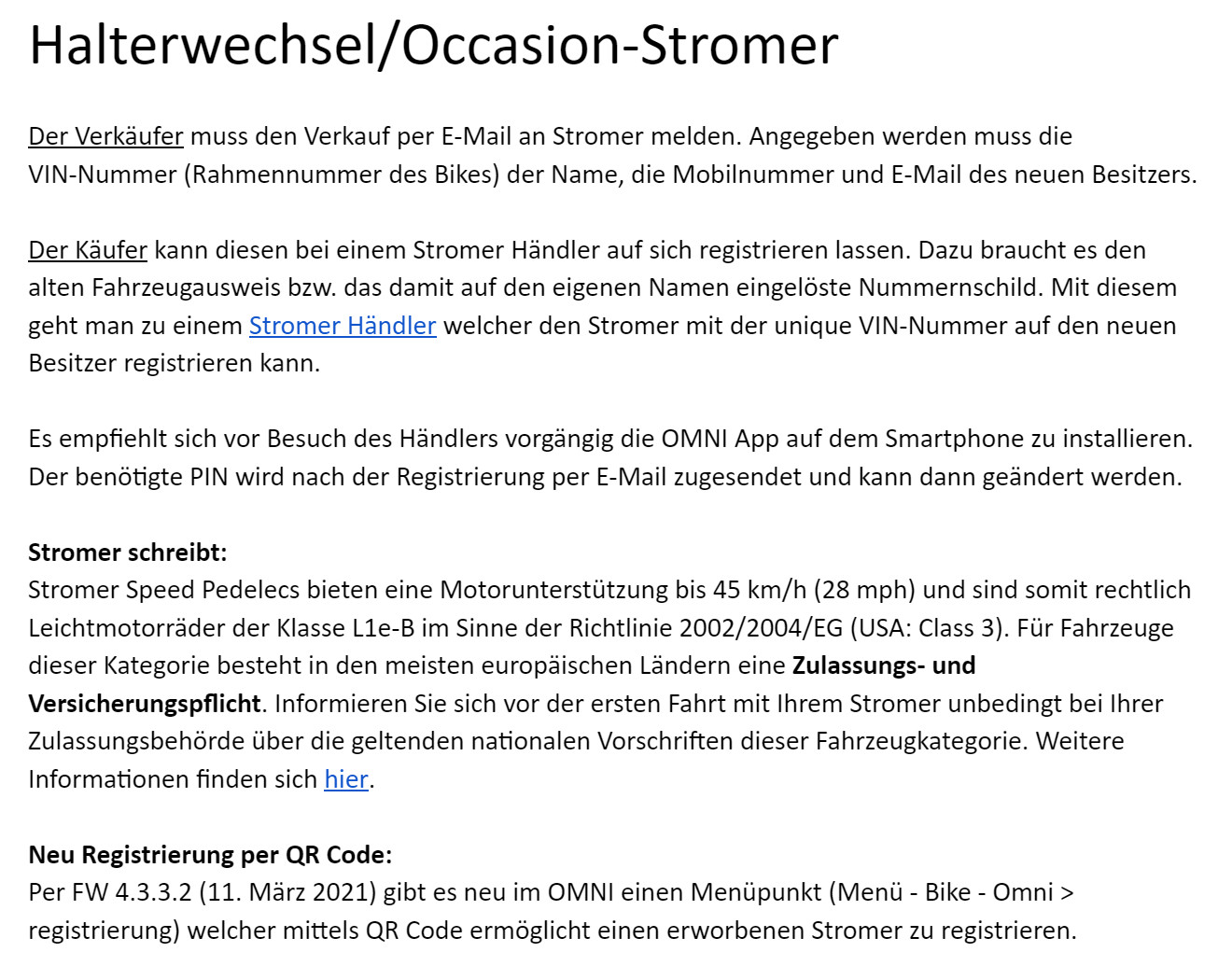

(10.09.2021, 14:27)Axel-RD schrieb: Hallo zusammen,
ich bin neu hier und habe auch gleich zwei Fragen zum Thema Stromer APP. Ich hatte mir im Frühjahr ein ST2 zugelegt und der Händler hat alles eingerichtet. Funktionierte auch prima. Nun habe ich das Rad verkauft und mein Käufer hat bislang noch keinen Account. Bekommt man den Account für die APP nur vom Händler, oder wie geht das sonst.
Nächste Frage: Jetzt habe ich ein ST3 und würde dieses Bike gerne meinem Account zufügen. Geht aber nicht, weil die APP einen QR-Code haben will. Woher bekomme ich diesen denn her?
Die Stromer FAQ gibt zu vielen Fragen Antworten.
(10.09.2021, 15:34)bluecat schrieb: Der QR Code wird auf dem Display des ST3 angezeigt; es gibt vom Werk ein Video dazu und etwas Text in den FAQ.
Der relevante Teil ist ab 1'19"
[Video: https://youtu.be/It7Tdkzj-SY?t=79]
