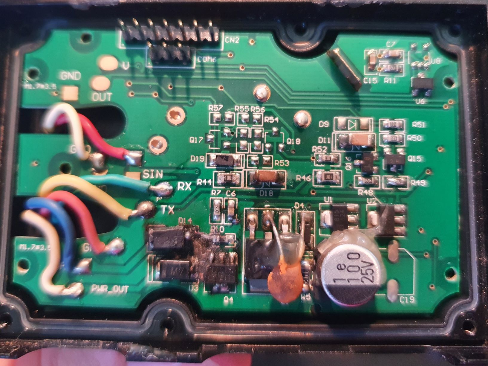

Die Anzeige erhält also 36V, aber das Problem ist, dass ich auch einen Transistor habe, der an der gleichen Stelle explodiert ist (siehe Bild) und es daher "normal" ist, dass ich eine NO_BATT habe.
Da der "Krater" der Explosion relativ gross ist, bin ich mir nicht sicher, ob ich ihn reparieren kann und es sind nicht die CHF 140.-- für ein neues Display, die mich schmerzen. Es ist eher die Vorstellung, ein paar Kilometer zu fahren und dann in der gleichen Situation zu sein wie er weil der Motor defekt ist.

(23.09.2021, 17:45)lagoume schrieb: Kann ich den Zustand des Motors selbst überprüfen?
Nur mit einem anderen Display.
Da die ja "mobil" sind, brauchst Du "nur" noch einen Freiwillingen finden, der es Dir kurz ausleiht.
Vielen Dank für den Vorschalg. Also habe ich ein neues Display genommen und jetzt habe ich ein NO_COM ....
Ich ging zu Stromer in Oberwangen und die Antwort war "klassisch": Upgradekit für CHF 2'000.-- und alles austauschen (Display, Batterie und Motor) ... was ich logischerweise nicht machen werde ...
Also werde ich diesen ST1 wahrscheinlich verkaufen und jemand anderem den "Spaß" daran überlassen.
(25.10.2021, 10:08)lagoume schrieb: Also werde ich diesen ST1 wahrscheinlich verkaufen und jemand anderem den "Spaß" daran überlassen.
Das scheint mir die beste Lösung; es gibt Leute, die öffnen den 36V Motor und rüsten ihn um.
