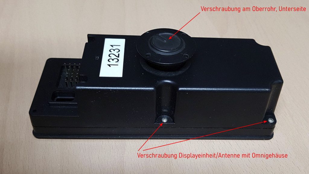

Das Fahrrad fährt jetzt wieder. Es war Wasser im Display. Aufgeschraubt und getrocknet und fast alles ist gut. Beim Öffnen hat sich leider das schmale Flachbandkabel von der Platine gelöst. Das habe ich noch nicht wieder hinbekommen und somit ist das Display zur Zeit tot.

Nein, das war nicht im Einsatz, mache ich grundsätzlich nicht bei Fahrrädern. Ich hatte tatsächlich schon einmal einen Displayschaden bei Starkregen, das war aber ein Versicherungsschaden und wurde von der Werkstatt behoben. IcH konnte dieses Mal das Display einfach oben mit 2 Fingern rausziehen, ging ganz einfach, wusste bis dato nicht einmal, das es da nur reingesteckt ist. Es war nicht viel Wasser im Display, hat aber wohl für die Störung gereicht.
(03.05.2022, 00:28)Schloe schrieb: Nein, das war nicht im Einsatz, mache ich grundsätzlich nicht bei Fahrrädern. Ich hatte tatsächlich schon einmal einen Displayschaden bei Starkregen, das war aber ein Versicherungsschaden und wurde von der Werkstatt behoben. IcH konnte dieses Mal das Display einfach oben mit 2 Fingern rausziehen, ging ganz einfach, wusste bis dato nicht einmal, das es da nur reingesteckt ist. Es war nicht viel Wasser im Display, hat aber wohl für die Störung gereicht.
Das Omni ist als ganzes im Oberrohr (Unterseite) verschraubt. Das sollte sich nicht einfach so herausziehen lassen. Es sei denn der Gehäusekasten hat sich vom Display gelöst, obwohl das eigentlich ohne Montagefehler auch nicht wirklich möglich ist.

Aber wenn diese dünne schwarze, mehrfach geknickte Linie auf dem Bild von ST2-jsg nicht oder nicht richtig montiert ist....
