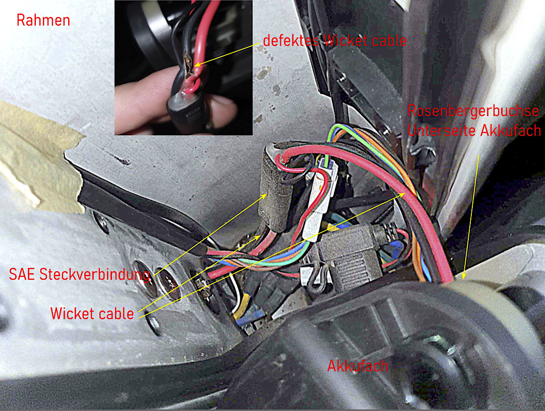

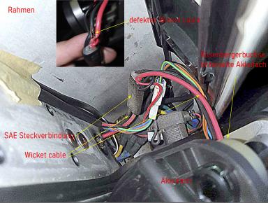

Mein Mechaniker hat dann den Fehler gefunden.äBei meinem ST3 war das Wicketkabel beschädigt.
Erst dachte er das Schmutz auf den Akkukontakt war, aber es war dann doch das Kabel.

(03.05.2022, 08:41)Steiner schrieb: Bei meinem ST3 war das Wicketkabel beschädigt.
Aufgrund der Fehlerbeschreibung sehe ich den Akku auch nicht im Fokus. Würde mal das wicket cable vom Händler überprüfen lassen.

(03.05.2022, 13:08)ST2-jsg schrieb: Aufgrund der Fehlerbeschreibung sehe ich den Akku auch nicht im Fokus. Würde mal das wicket cable vom Händler überprüfen lassen

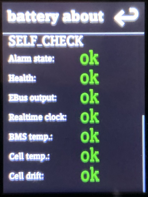

Im Servicemenü kann man unter BATTERY den Zustand des Akkus ebenfalls überprüfen. Hier muss alles grün und OK sein:
Das Menu für die Fehlercodes ist ebenfalls im Servicemenü unter ERROR LIST zu finden. E210101 habe ich selber noch nirgends gesehen.

ST2-jsgAufgrund der Fehlerbeschreibung sehe ich den Akku auch nicht im Fokus. Würde mal das wicket cable vom Händler überprüfen lassen
Wenn der Akku persistent keinen Kontakt machen will, dass ist wohl das wicket cable tatsächlich wicked.
