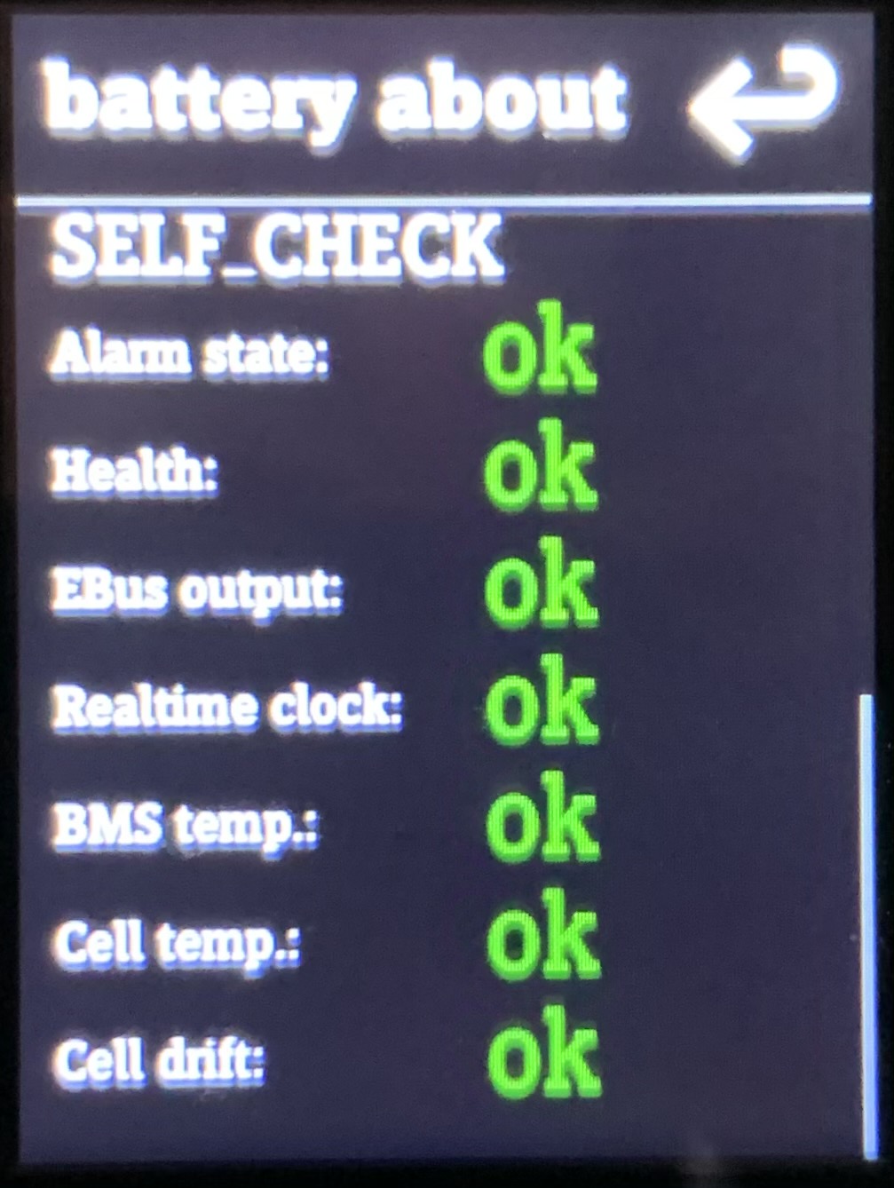

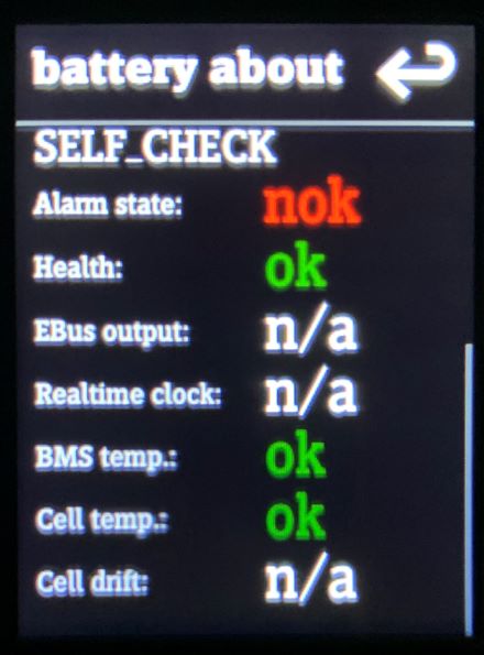

(12.07.2022, 23:38)ST2-jsg schrieb: Sind wirklich alle Steckverbindungen einwandfrei und der Fehler besteht weiter ist wohl der Kontroller das Problem. Akku, denke ich, ist i.O.
Hier noch ein Nachtrag zu meinem Post:
Der Akku kann im Service-Menü überprüft werden: BATTERY > ...
Allfällige Probleme sollten hier angezeigt werden:
Checke doch mal wenn der Fehler auftritt. Schwächelt z.B. eine Zelle kann dies ggf. die erwähnten Probleme hervorrufen, müsste dann aber unter "battery about" angezeigt werden. Gibt es hier nok's dann ist wohl der Akku das Problem.
