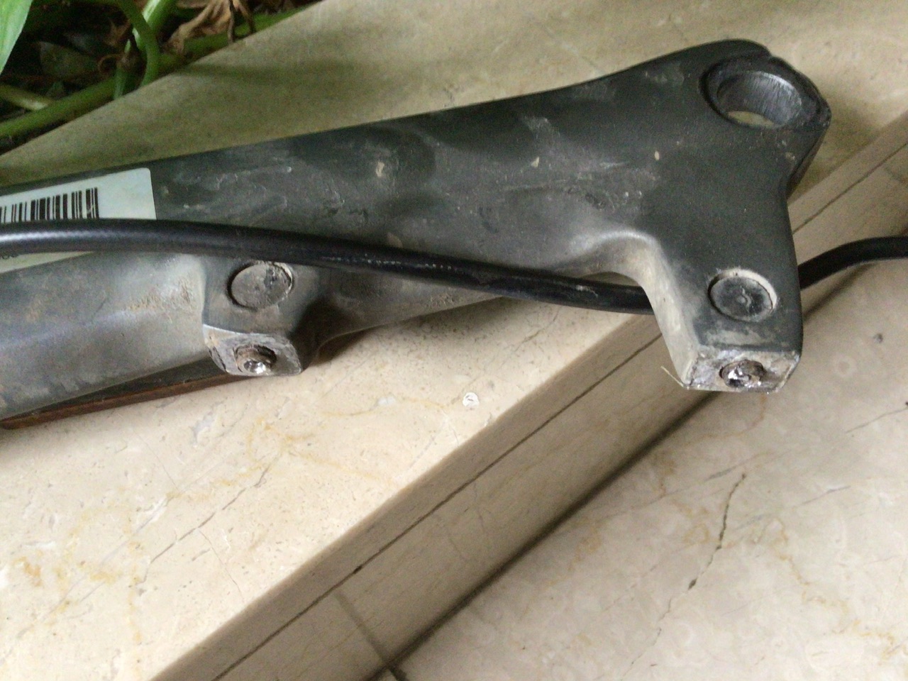

Hat jemand eine Quelle für eine Feder- oder Carbongabel die ans ST2S passt? An meiner Carbongabel sind die Schrauben am Bremssattelhalter abgebrochen.
Bevor ich die Gabel austauschen würde, würde ich versuchen die alten Schrauben zu entfernen. Dazu diese mit CRC, WD40 oder einem anderen „Rostlöser“ wiederholt einsprühen und einwirken lassen. Danach die Schrauben anbohren und z.B. mit einem Linksausdreher versuchen zu entfernen. Dabei helfen kann auch die Supporte der Schrauben gezielt mit einem Heisluftföhn zu erwärmen.
Hab ich alles schon durch. Leider sind beim Ausbohren der Schrauben in jeder Schraube die Bohrer abgebrochen. Ich habe einen befreundeten Mechaniker gefragt, ob er die Gewindehülsen ausfräsen kann. Bei der unteren wäre es theoretisch möglich, wenn man die Gabel irgendwie einspannen könnte. An die obere kommt man aber nicht ran weil dort der andere Gabelholm im Weg ist. Er hat es versucht und ist gescheitert.
Es muss eine neue Gabel her.
