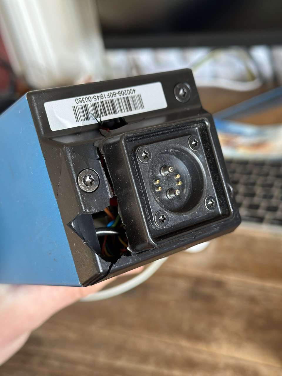

Mir ist vor einigen Tagen der Akku aus der Hand gefallen.
Der Akku fiel dabei auf den unteren Plastikteil mit dem Anschlusskontakt.
Das Plastikgehäuse mit Anschluss ist fast komplett abgerissen. Es hängt noch an den Kabeln.
Der Rest des Gehäuses ist unbeschädigt.
Der Händler kann es nicht reparieren. Die Kabel sind sehr kurz und wohl verklebt.

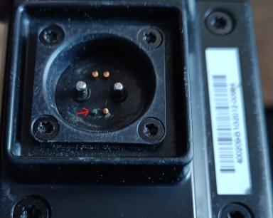

Sende ein vorher und nachher Bild:
(03.12.2022, 13:37)stromer_07_2019 schrieb: Die Reparatur des Akkus ist geglückt.
Lediglich der Rosenberger-Stecker müsste noch ausgetauscht werden.
Freut mich, dass die Reparatur geglückt ist. Schade, dass Stromer sowas nicht selbst anbietet.
Pass beim Kauf des Rosenbergersteckers auf die richtige Version zu erwischen. Die unterscheiden sich beim Abstand der grossen Pins.
https://www.stromerforum.ch/showthread.p...8#pid26428

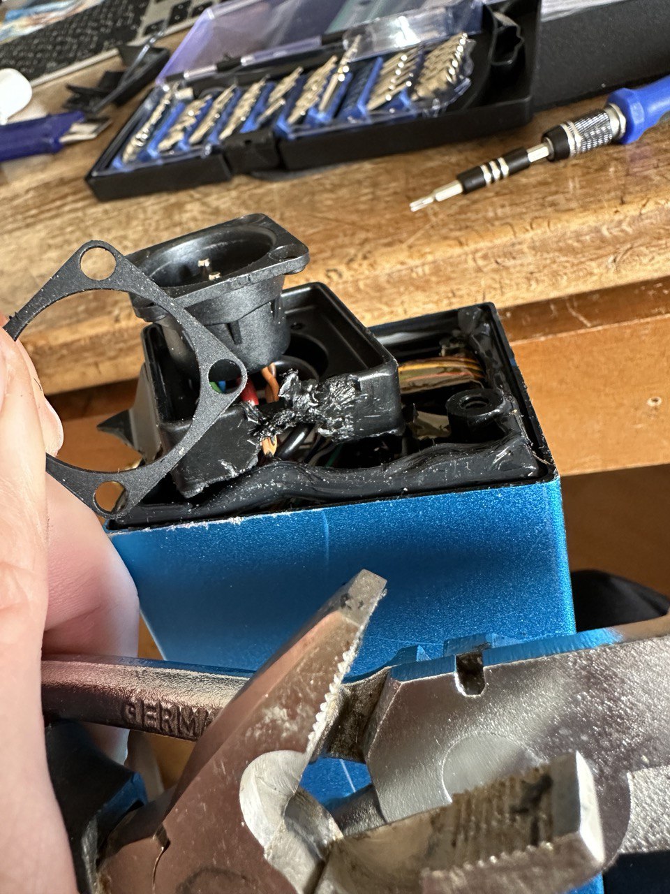

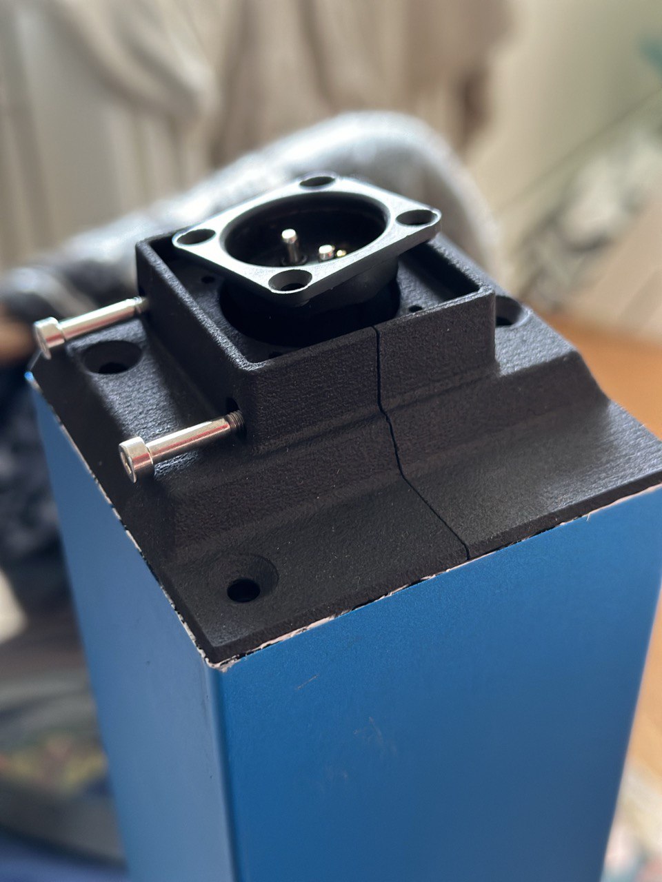

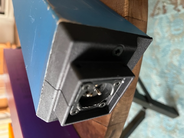

Vielen Dank für die Tipps hier. Ich habe das gleiche Teil bestellt und die Reparatur selbst durchgeführt.
Ich habe sicherheitshalber noch bei meinem Mechaniker angerufen (Stromvelo Zürich). Tatsächlich kann man sonst nur den ganzen Akku austauschen. Er warnte mich, bei Problemen vorsichtig zu sein. Wenn Feuchtigkeit in den Akku gekommen ist, könnte er rasch anfangen zu brennen.

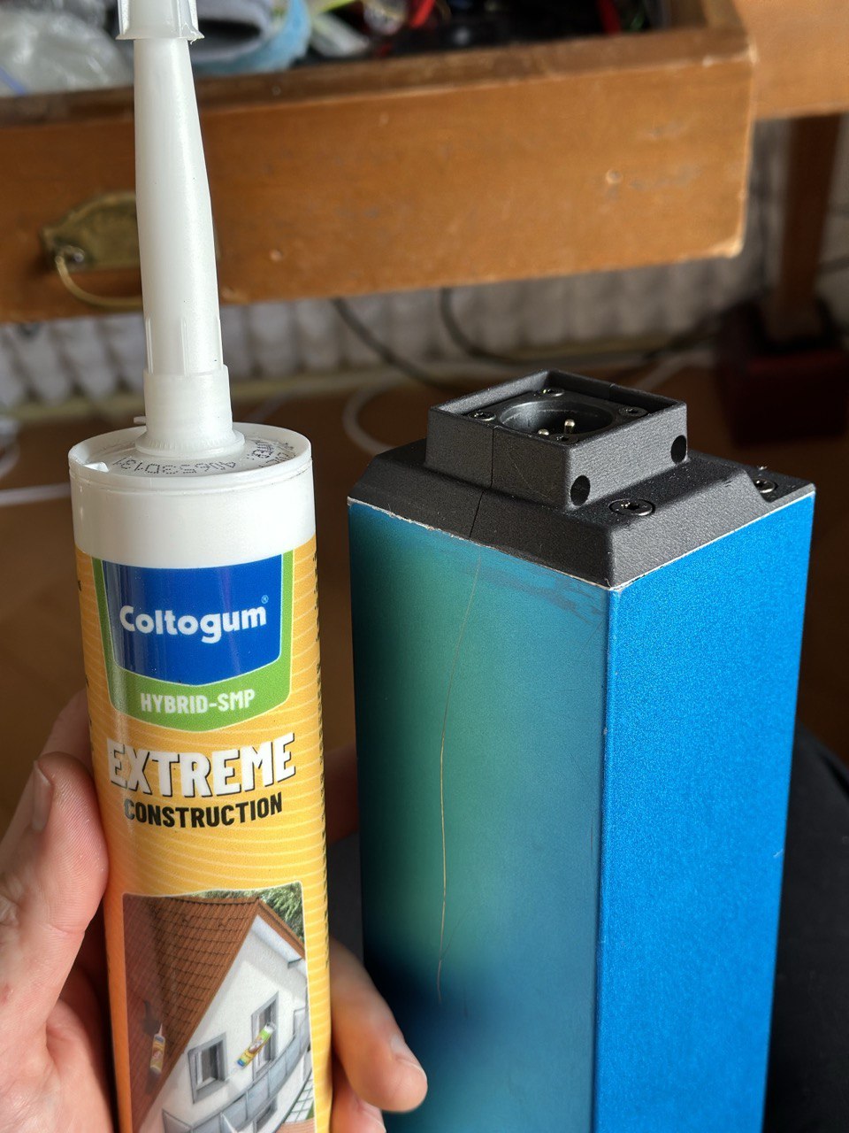

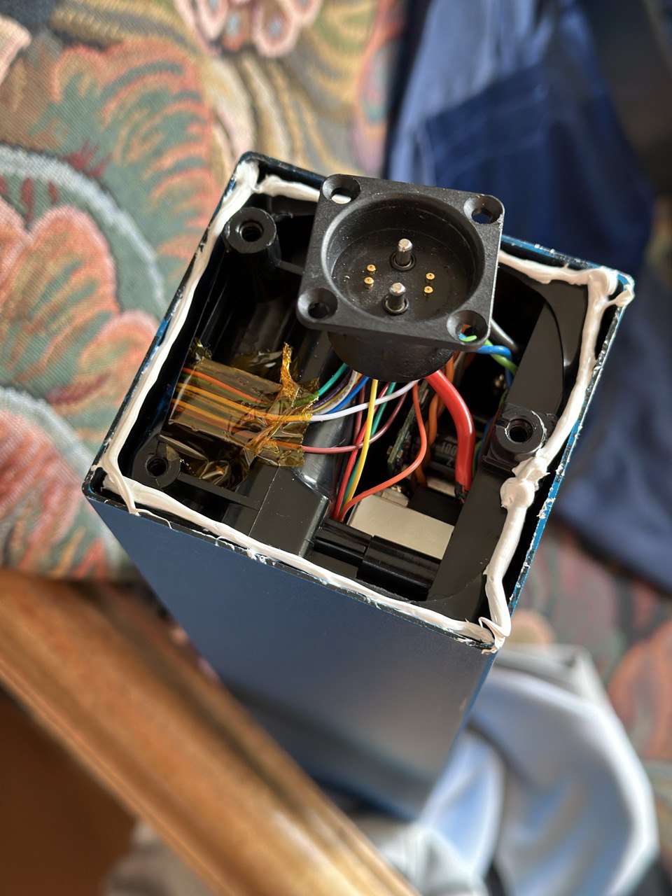

Ich lasse mal ein paar Bilder hier zur Dokumentation für die/den nächste.
Ob das jetzt der richtige Leim war, weiss ich auch nicht. Ich denke, es wird mal halten.
Das schwierigste war, den Plastik um den Stecker durchzubeissen. Aber auch nur, weil ich gerade keinen Seitenschneider hatte Smile
