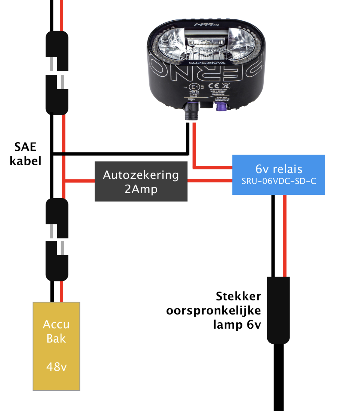

Hallo zusammen
Mir ist das licht vom St1 einfach zu schwach….
Ich würde gerne die Supernova m99 pro nachrüsten. Meint Ihr geht das??
Stromer direkt vom Akku ziehen, da die Originale Lampe nur 7,5 w zieht und die Supernova 8-16w braucht.

Mir ist aufgefallen das das Anschlusskabel 4 Farben hat. Rot, schwarz, gelb und grün. Wenn ich die Lampe direkt an den Akku anschließen möchte, haben die Farbe gelb und grün eine rolle??? Oder kann die lampe auch leuchten nur wenn die lampe an den schwarzen und roten andern angeschlossen wird? Der Fernlicht Taster wird ja extern montiert.
Wie habt ihr das gemacht, die die eine M99 nachrüsteten mit dem Anschluss Kabel und dem verkabeln?

Hallo. Habe heute die m99 mini pro am ST1 (2019) verbaut. Tut was sie soll. Auch mit Fernlicht. Mein ST1 ist ein Gebrauchtkauf von upway, kam aus Belgien mit Dauerlicht. Daher brauche ich auch nicht darauf achten, ob es über den Schalter ein oder aus geht. Habe aufgrund der kurzen Steckerverkabelung das Originalkabel der alten Lampe gekappt. So war genug Leitung für den Anschluss. Habe dann auch gleich den BUMM turntec Blinker verbaut.
