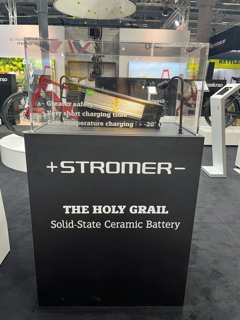

…und es soll gemäss Tomi Viiala (Co CEO der myStromer AG) eine neue Batterie geben, die sog. „Solid-State Ceramic Battery“. Diese soll:
  • 5-10 Mal schneller ladbar sein (1440Wh in 10-20 Min.)
  • resistenter gegen thermal runaways sein
  • bis zu einer Aussentemperatur von -20° Grad geladen werden können
Stromer zeigt einen ersten Prototypen an der Eurobike.
Quelle
Die neue Batterie Technik ist sehr interessant. Wird diese Batterie mit den bestehenden Batterien und Stromer (außer ST7) kompatibel sein?
Im Bild sieht man den Akku im ST7 Rahmen. Ob Stromer auch die BQ500….983 Wh Akku-Serie mit der neuen Technologie ausstatten wird ist stand heute nicht bekannt. Im weiteren dürfte es so oder so noch dauern, denn was wir sehen ist erst ein Prototyp.

Das Besondere am Ceramic-Akku ist, dass er anstelle des halbflüssigen Elektrolyten eine feste Struktur hat. Mit dem gezeigten Prototypen soll tatsächlich gefahren werden können. Die oben genannten Eckdaten sind im übrigen etwa das, was die E-Auto Branche dringed benötigt. Darauf dürfte auch TD Hitech Energy schielen, die den Prototypen anscheinend gebaut haben.

Das Werk hat ein Mockup des Akku gebaut, welcher Einblick in sein Inneres erlaubt. Zu den Kernfargen (Energiedichte etc.) gibt es keine Angaben.
