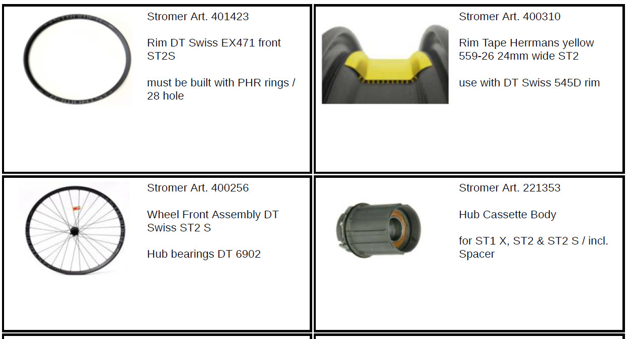

Nach 43.000km habe ich bemerkt, dass das Vorderrad ein klein wenig Spiel hat. Das Lager der Nabe ist verschlissen. Hat jemand eine Bezugsquelle für das Vorderrad? Weiss jemand ob das Vorderrad des normalen ST2 auch passt?

Bei Stromer-Bike ist die Anfrage schon raus. Bin aber wenig hoffnungsvoll weil das Vorderrad nicht im Shop gelistet ist. Bei meinem Händler hab ich auch schon angefragt. Den frühesten Werkstatttermin haben die aber erst Mitte November für mich.
Ich will das komplette Vorderrad tauschen weil Felge, Bremsscheibe und Speichen auch noch Original sind. Abgesehen davon muss ich dann nicht in die Werkstatt und spare Zeit. Ich hatte auf >50.000km Laufleistung gehofft.

Wenn es sich um Konuslager handelt kannst du die wieder einstellen (mit Konuslager schlussel). Einzelne Kugeln kannst du auch austauschen.
Wenn es sich um Kugellager handelt kannst du die einfach austauschen.

Ok. Zwei 6902 von guter Qualität kosten so 10 bis 20 euros. Sollte billiger sein als das ganze Rad zu tauschen.
Auf mein ST1 (27,5") sind Formula naben montiert, mit Konuslager.

Danke für eure Inputs. Wenn zwei neue Kugellager reichen, wäre das natürlich preislich sehr interessant.
Bei Stromer-Bike.de gibt es nur das komplette Rad für 402€, was natürlich typisch Stromer ist.
Die Nabe kann man dort nicht einzeln kaufen. Es ist jedenfalls eine andere als im normalen ST2.
