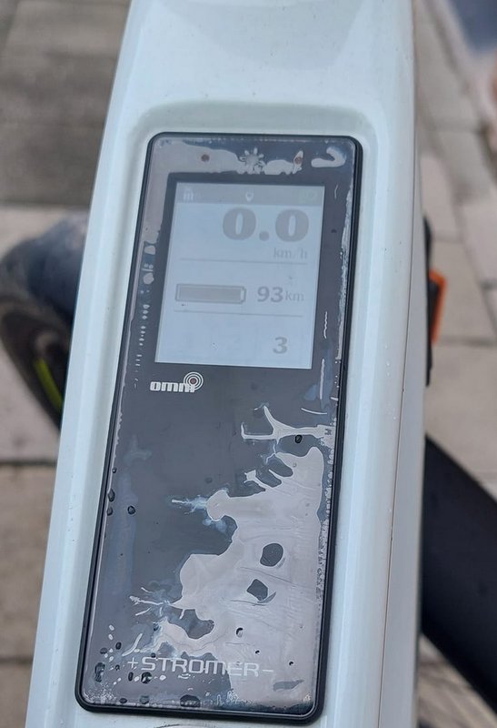

Hab das Rad am Nachmittag mal auf den„Kopf“ gestellt-aus dem Display liefen ein paar Tropfen?vermute eher das da mein Problem liegt,weiß aber nicht ob das OMNI und Kontakte gut wassergeschützt sind.
Das Rad wird ausschließlich für den Arbeitsweg genutzt und das bei jedem Wetter-letzte Zeit war eben auch viel Regen dabei.Am Wochenende wird es gereinigt und abgetrocknet und steht zu Hause wie auch beim Job in der Tiefgarage.
Werde das Rad erstmal in das Haus nehmen,ist wärmer (TG hat 10Grad).

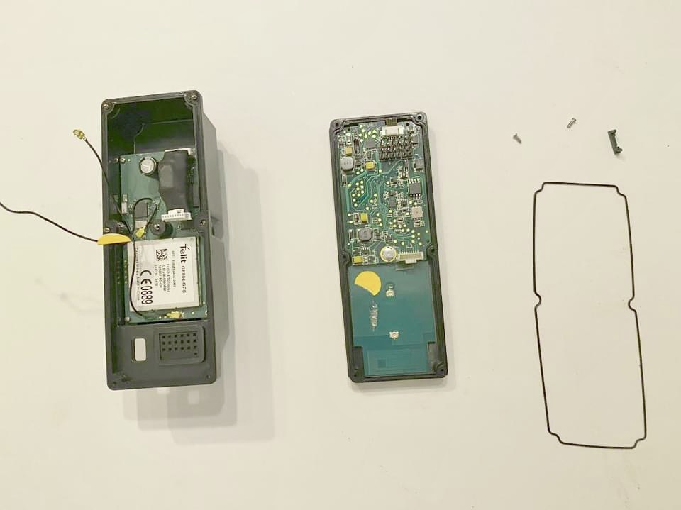

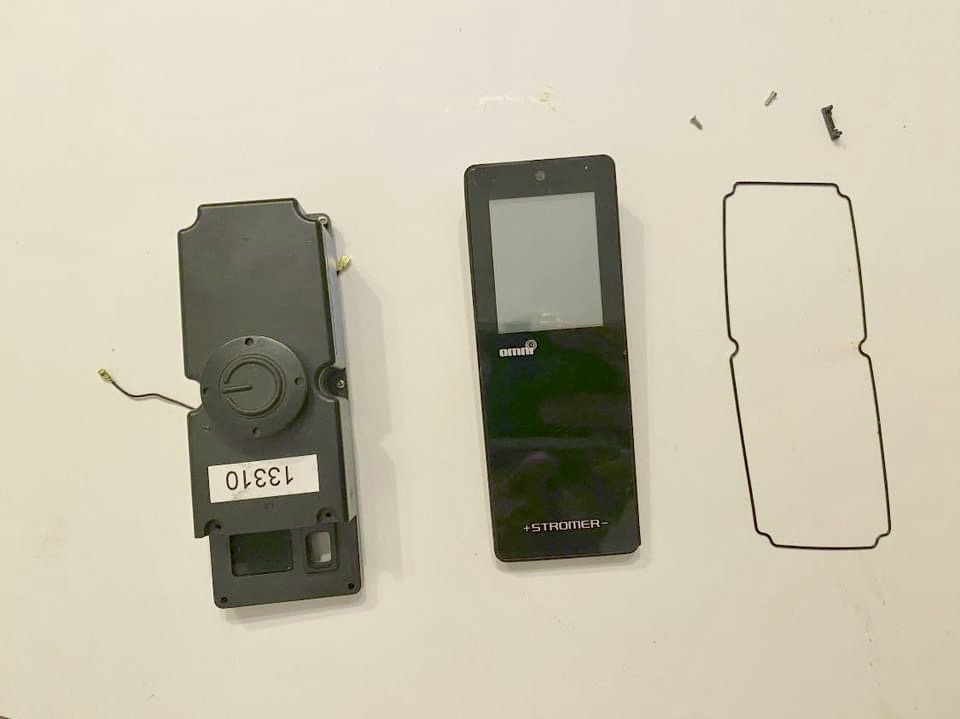

OK, das mit dem Wasser ist aber eine andere Baustelle. Läuft Wasser aus dem Omni ist das definitiv nicht gut. Es besteht aus zwei Teilen. Eine Dichtung sollte die beiden Hälften nach dem Verschrauben vor eindringendem Wasser schützen, auch wenn die Abdichtung zum Rahmen hin undicht sein sollte.
Es gibt Fälle, wo die transparente Abdeckung des OMNI selber undicht ist. Das führt dann meist früher oder später zu einem Defekt.
Dein ST7 wird wohl noch in Garantie sein? Lass das Omni vom Händler tauschen auch wenn es durch die "Trocknungsübung" wiederbelebt werden sollte.

Zum Glück scheint im Display kein Wasser(oder Kondensat)zu sein,Evtl hatte die Steckverbindung Wasser-ja in der Tat-es läuft jetzt wieder wie gewohnt.
War Heute bei einem anderen Stromerhändler und schilderte ihm das Problem und das die Einheit/Signalhorn-Powerbutton nicht verschraubt war und Er vermutet dort den Wassereinbruch.

Die Dichtung Rahmen - Omni C gibt es übrigens als Ersatzteil...
