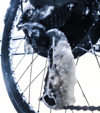

Dass die Schaltung ausgerechnet auf dem kleinsten Ritzel festfriert kenne ich auch von der XTR. Bin gespannt, ob dies bei der XT nicht vorkommt.

(04.08.2024, 08:57)lamprmar2 schrieb: Die Microshift hat mich im letzten Winter zuverlässig im Stich gelassen bei Schnee.
So sieht das bei meiner XTR aus, wenn der Stromer plötzlich ein SingleSpeed geworden ist...
