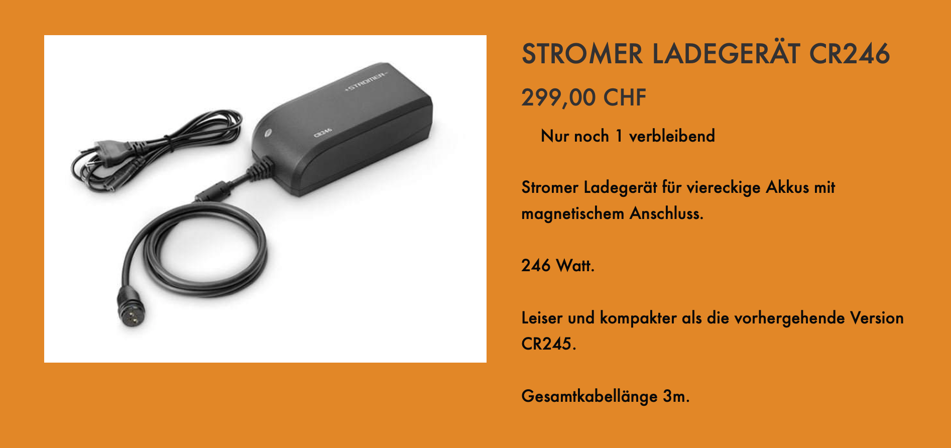

Die CR190 (auch CR65 & CR245) werden nicht mehr angeboten. Es gibt nur noch das CR246.

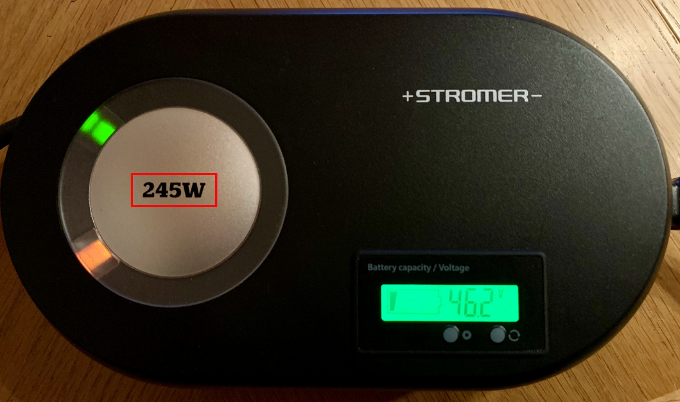

Das Stromerdesign der CR-Ladegeräte ist unique
Manchmal steht die Leistung im Kreis, beim CR246 steht CR246 auf der Frontseite.

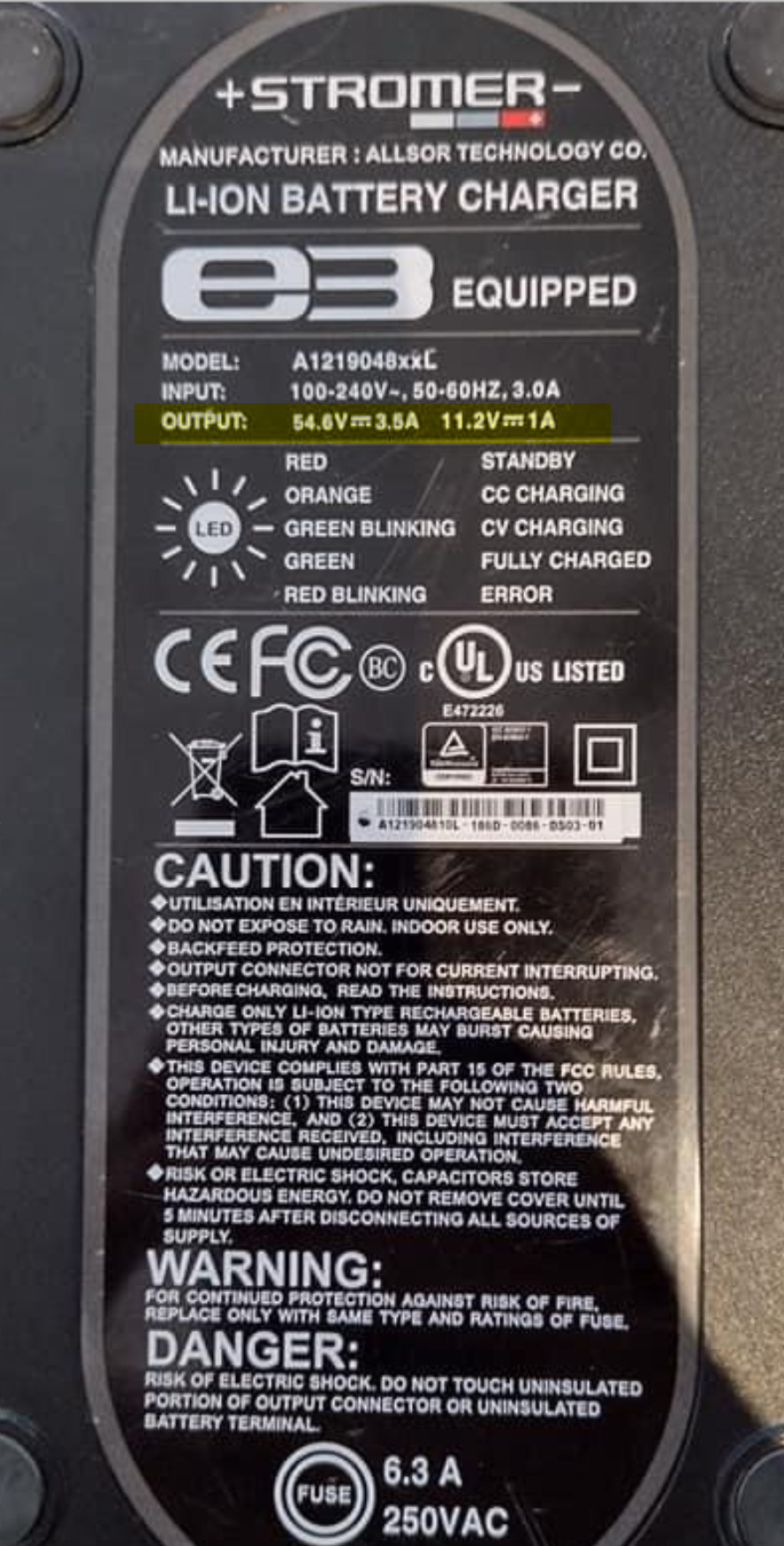

Wenn nicht, muss man die Rückseite betrachten und rechnen. Die Leistung (Output) wird mit P=U x I berechnet, hier also 54.6V x 3.5 A = 190 Watt.

Ist eine Stromer CR, da für ein ST2 wohl ein 245W. Die CR190 Watt waren nach meinen Infos nur in den USA erhältlich.
Du müsstetst den Verkäufer um ein Foto der Rückansicht bitten um sicher zu sein.
https://www.ricardo.ch/de/a/1277851508
Ist ein CR245 Watt

Bei den Preisen, die für gebrauchte Ladegeräte aufgerufen werden, würde ich eher ein neues (lüfterloses) CR246 kaufen.
